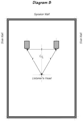

Har tenkt å lage en tråd der jeg samler opp teorier rundt plassering av høyttalere (heretter forkortet med HT) og sweetspot (heretter forkortet med SP) og vise frem hva som skjer målemessig men også prøve å forklare hvordan jeg oppfatter de ulike plasseringene ved lytteintrykk. Siden de fleste teoriene jeg har kommet over handeler om å plassere HT og SP slik at man ikke får rommodes ( Heretter forkortet til RM) så vil avstandene jeg bruker kun være riktige til mitt rom, og kan ikke duplikeres av andre, om ikke dere da har nøyaktig samme type rom som meg. ;D

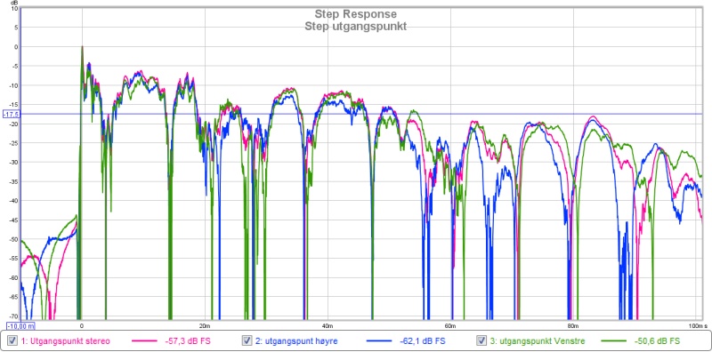

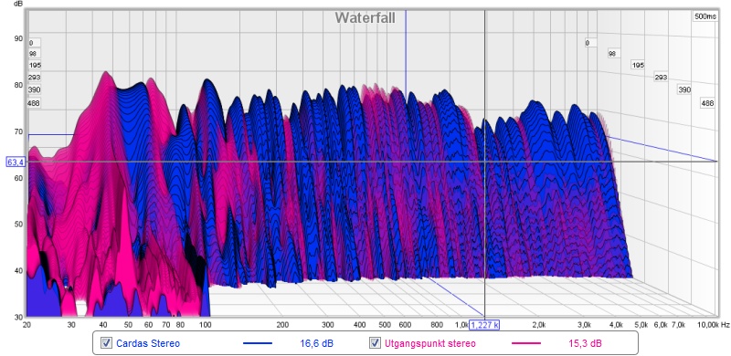

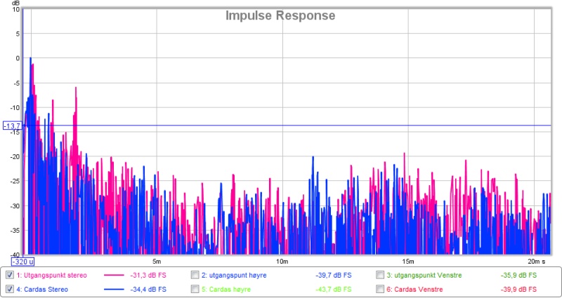

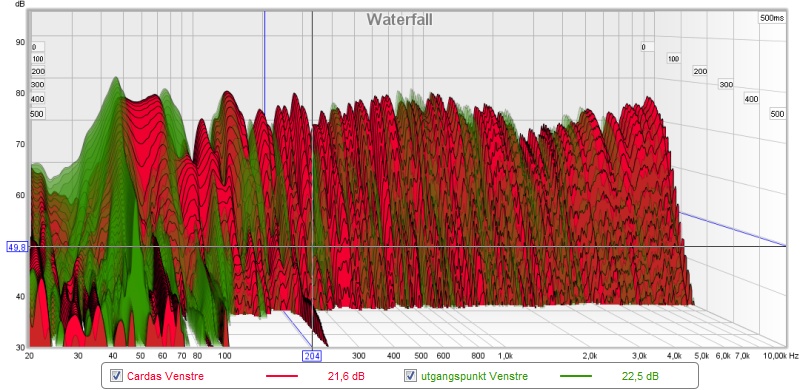

Siden jeg bruker en hjemmekino reciver som forforsterker også til musikk i 2 kanaler så kommer jeg til å gjøre ALLE målingene og vise frem alle plotene med romkorreksjon AVSLÅTT også DSPeaker antimoden min vil settes i BYPASS.
Høyttalerene vil så stå som LARGE. Og reciver vil stå på pure direct. som kobler ut alt av korreksjoner osv.
Dette er nok mest en tråd for min egen del, der jeg samler opp resultatene fra de ulike plasseringene, lytteinntrykkene, bilder, for å ha alt på en plass. Jeg vurderer også å ta ned lytterommet akustisk. Men kvier meg litt for det. De platene jeg bruker ( Auralex 5cm skumgummi saker) tar ikke så mye frekvensmessig, eller vannfall. men de spiller mye inn når man ser på ting som Impulse/ETC, flutter ekko og gjenerell klang i rommet.
