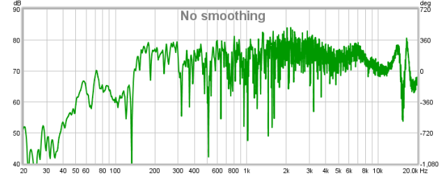

    Hva sa mor di om denne saken Einstein?
    Regner med at du har spurt hu nå.
    Hun sto midt i kjøttkakesteikinga når jeg ringte og var kort tid til Norge Rundt , men sa kort at det varierte. Etter det hun hadde lest i Hjemmet var dette en mindre nisjeprodusent som visste hva han drev på med. Skulle heller høre med ham.
    Hun sendte også over en graf på SMS, som hun mente talte for seg selv.
    Skulle heller ikke være lei meg om jeg ble ertet av de store, skjeggete guttene på HFS som kunne U=R*I. Hun var glad i meg uansett og skulle steike vafler på søndag.
    I grove trekk.....

    Nikko03
    15.11.2008
    4.426
    2.853
    I grove trekkk.....
    Vis vedlegget 727098
    Ingenting slår morskjærlighet 🥰 Da kan 4 og 8 ohm. 100 eller 500 watt bare ryke å reise.

    Høres ut som ei framifrå mor. Ikke alle har vært like heldige som deg og meg i der. 💝
