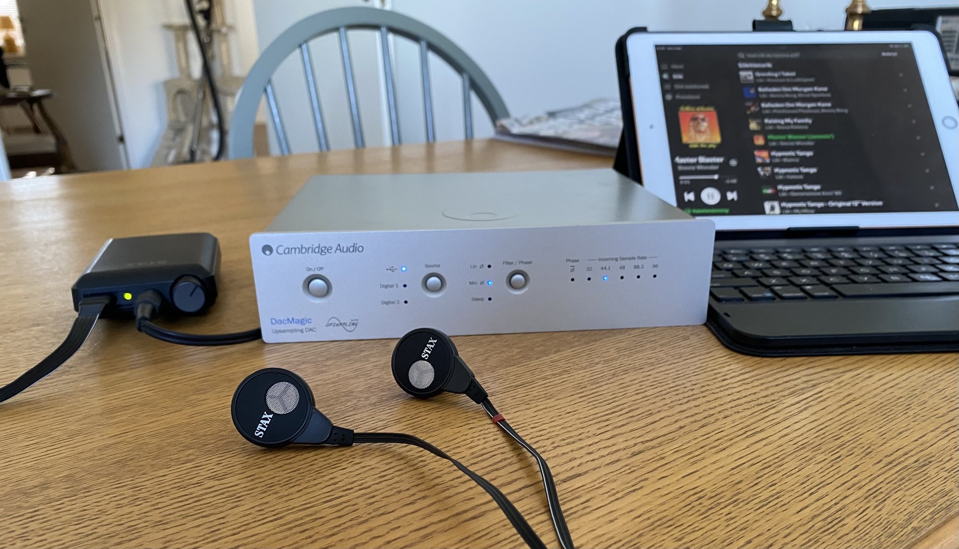

Den här finns i ”min” by.
Vad tror ni om den?

Ah trodde det var en dac headamp combo du var ute etter.
Cambride dac'en va jo kanskje "best buy" blant de rimeligere , men det er noen år siden no. Den er sikkert ok den, og noe bedre og mye mere tilkoblinger en Cyrus. 700 e fint prisa
Men dac verden har blitt oversvømt av billige kinesiske merker. Og en dac til 4-5 tusen for 6-7 år siden er nå sidesatt av en til ca 1200 feks Topping E30.
Tenker att viss du kan spare og finne en brukt Denafrips - Ares eller søskenbarnet Musician - Draco , (eller overnevnte
Fiio k11-R2R) de er de som er billigst av de "analoge" dacene

Kan jag inte ansluta Stax-hodetelefonen till Cambridgen? Drivern till Stax’en har ju 3,5 mm ingång.

Nei det er en ren dac og tiden går den er jo fra 2009 så litt gammel. norks pris da var 2400
