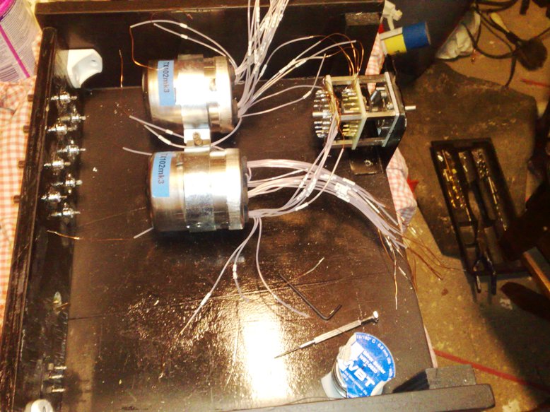

    Noen husker kanskje "sutringen" min omkring Stevens&Billington TVC'ene mine som jeg sendte til reparasjon og kalibrering via Music First.
    MF gjør jo alt de kan for å hindre at "hjertet" i deres kritiker-bejublede "Passive linestage" blir tilgjenglig til andre enn dem.
    Etter ca to år, ble jeg lei av å vente og tok kontakt med Jonathan Billington selv. Han hadde hørt om saken, og sett TVC'ene mine, men ikke stort mer. Han tilbydde meg derfor, som plaster på såret, å få kjøpe et nytt sett TX 102 mkIII direkte fra ham. Han hadde også igjen nok av den spesielle tråden som John Chapman(Bent Audio) utviklet. Siden jeg kjenner John, ble de nye TVC'ene viklet med denne tråden.
    Hadde tenkt å bli ferdig i kveld, men nå er det sent, og jeg begynner å bli klønete. Det skal man ikke være når man tukler med ca 50 stk tynne tråder samlet rundt en liten sirkel ;)

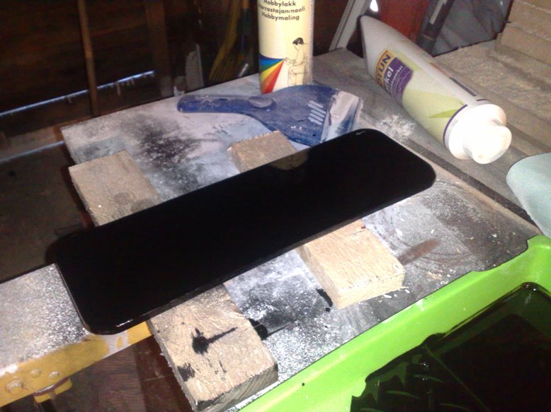

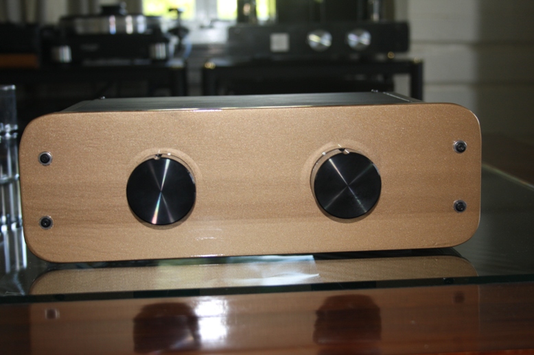

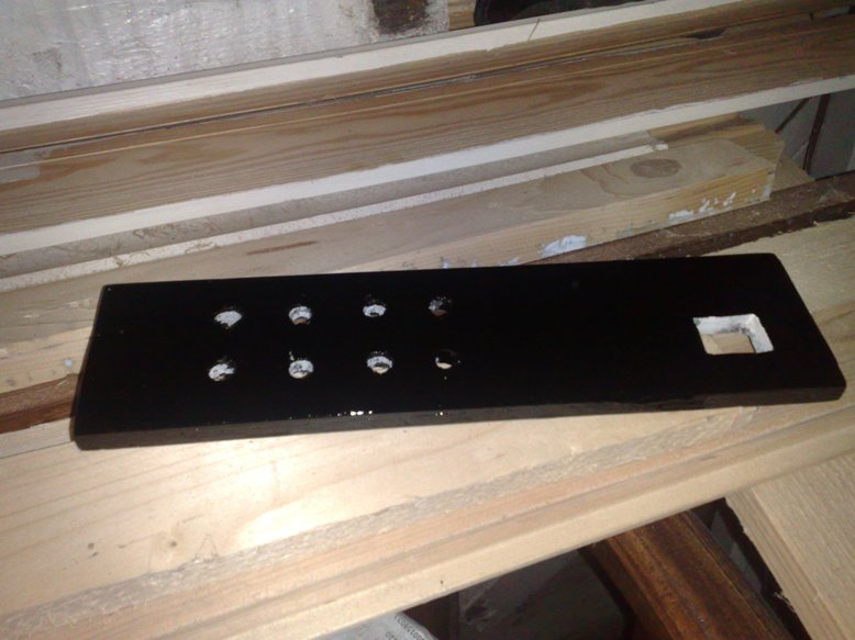

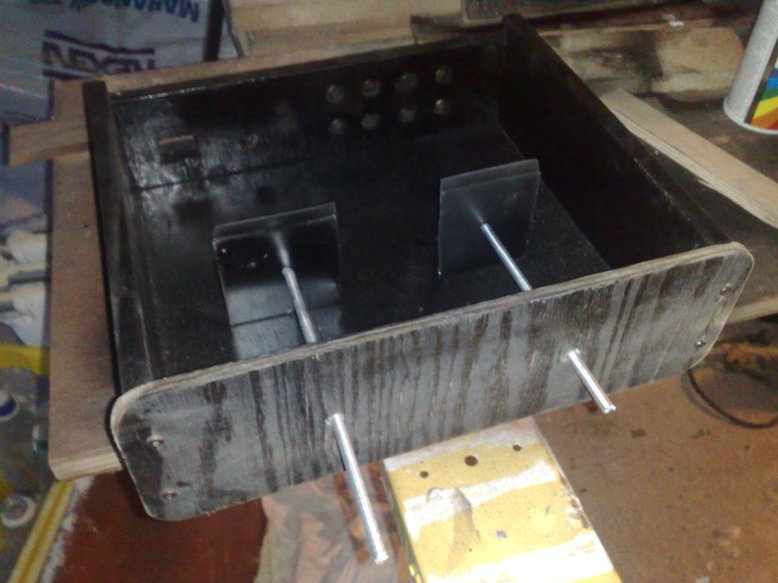

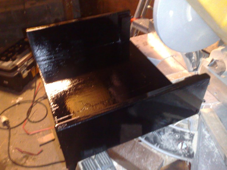

    Som vanlig har jeg laget kabinett i bjerkefiner som er limt for å minimalisere skruer og annet tjafs.

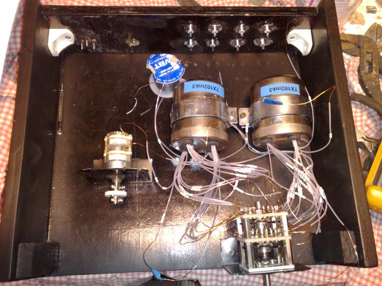

    Kontaktene er Cardas Sølv/Rhodium
    Velger: Elma 103
    Attenuator: Shallco
    Det lille jeg trenger av internkabel er DH Labs - Sølv/Kobber 20ga Litz type

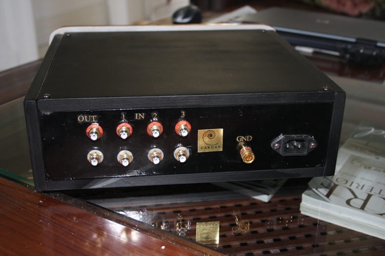

    Ja, dere ser en strømkontakt i bakveggen.
    Dette fordi det kanskje skal et "remote kit" inn senere, og da er det greit å slippe å frese ut hullet etter at kabinettet er lakkert.
    Her er noen bilder fra byggingen;

    Alle TVC'er gir varierende last ettersom hvilken vikling man tilenhver tid står på.
    Noen typer er nokså ekstreme på dette området.
    S&B TX102 mkIII, (og TVC-typene fra AudioConsulting) er designet for å gi minimale svingninger i forhold til optimal last, og jeg vil ikke legge inn noen annen last.

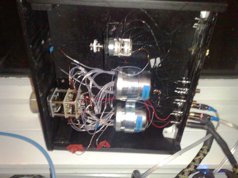

    Beklager usedvanlig lurvete bilder. Var så gira at jeg tok mobilen i stedet for EOS 40D. Skal se om jeg oppdaterer snart...
    Koblet og testet....fungerer utmerket og spille aldeles vakkert.
    Arbeid som gjenstår;
    Rydde opp i kabler i den grad det er mulig, sette på forlenger for inngangsvelgeren + fronten og lokket som hører til.
    Finlytting har det ikke blitt tid til, og ikke det blir det nok ikke heller. Men min umiddelbare intrykk er serdeles godt. Faktisk lurer jeg på hvor alle de dyre delene i mitt eget linjetrinn er, for med unntak av litt mer gain, er forskjellen nesten "ikke eksisterende".
    Og FR, når du ser hva den er koblet sammen med, så forstår du sikkert at dette ikke er kødd?

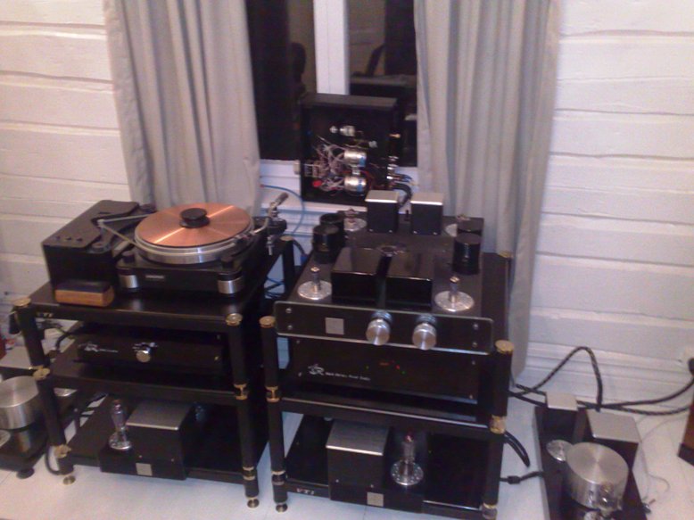

    nå trenger du iaff ikke å kjøpe ny potteplante til å ha i vinduskarmen.
    FR
    02.08.2009
    Potte plante hadde sett bedre ut i vinduet, da.
    Erland
    10.04.2003
    3.238
    Hehe.....dette er "testbenken" min ;D
    Eneste sted jeg kan plassere kilde eller pre uten å flytte egne komponenter eller bytte kabler. Det første gidder jeg ikke for en initiell test, og det andre vil jo medføre endrede parametre.
    Og det skal visst ikke være bra for sammenligningsgrunnlaget (har jeg hørt) ;)
