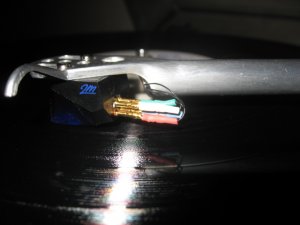

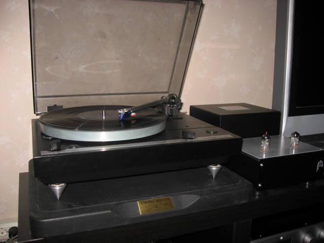

Legger ved et par bilder av prosjektet..

Arti prosjekt lassemann - likte utseendeet på arma etter fjerning av lakk. Brukte du kjemikalier eller manuell sliping?

Brukte malingsfjerner fra Biltema, malingen gikk lett av. Men armen er ikke spesielt pen i metallet. Pusset derfor godt over med 240 smergelpapir og stålull. Polerte tilslutt med stålpolish. Ble ikke så aller verst..
