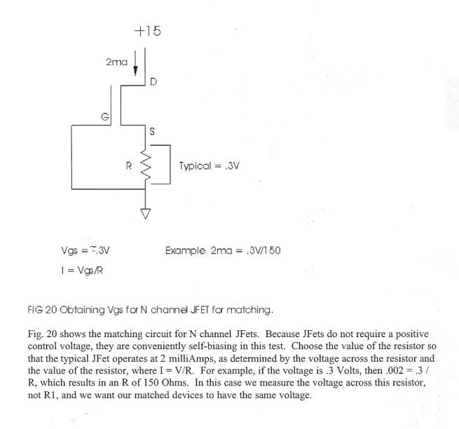

SvErD
13.11.2002
246
2 sk 389 bl
Det er fort og enkelt å matche jfets. Her er oppskrift fra Nelson Pass. Tror foresten du er heldig om du finner noen som selger 389 for mindre enn 60.

Ja jeg må købe en flok 2 SK 170 og de er billige. Jeg har jo lavet en del print allerede. Desuden strømforsyninger med støj der er - 140 DB. Nogle af printene skal bruges til HiFi klubs Linqwitch Greiner Equalizer da ingen integrerede kreds giver et tilfredsstillende resultat.
Tak for sparket ;D
