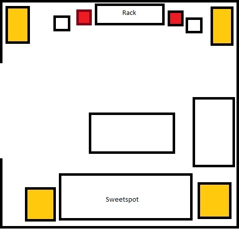

Jeg er ute etter tips fra folk med erfaring i min jakt etter et par små, overkommelig prisede subwoofere som skal fylle inn under 80 hz i mitt rom. Jeg har AVI ADM9T aktive fronter som gir mono fullrange ut til bruk mot subwoofere. Jeg ønsker da 2 små subwoofere som skal kalibreres med en Antimode 8033C og musikk er 87,2% av bruken og desidert viktigst. Jeg ønsker dyp, kjapp og tight bass som også har gode egenskaper opp til 80 hz+.
Selv har jeg sett på et par av disse (BK Elec XLS200), men fundere på om det finnes andre like gode alternativer jeg ikke ser i skogen for bare trær. Jeg har tenkt å ha små, lukkede subber, men litt størrelse går an om lydkvaliteten også økes. Budsjett er max 10 000, ønskelig 8 000.
Rommet er 18 kvm med åpning til et annet like stort. Jeg har mulighet for plassering mellom frontene, i hjørnene foran og på begge sider av sweetspot-sofaen.
Setter pris på tips og erfaringer!

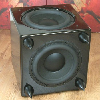

Du har jo også XLS300/PR fra samme merke som kanskje kan være noe, Cyber.
BK Electronics XLS300/PR
Omtale:
BK XLS300/PR
Målinger:
+/- 3 dB points: 17.3 Hz - 71 Hz (crossover min)
+/- 3 dB points: 30.5 Hz - 166 Hz (crossover max)

Jeg har en James emb 1000, det er en liten sak med 10" og forsterker på 1kw.
Nå er ikke jeg noe god på dette med sub, men det skal være en sub som er rask og presis,
og av den grunn egner seg godt til musikk.
Ikke er den størst i utv. dimensjoner heller.
http://www.jamesloudspeaker.com/productdet.cfm?page=itemdetail&id=52
Hvis det virker interessant kan du alltids låne den for utprøvning.
