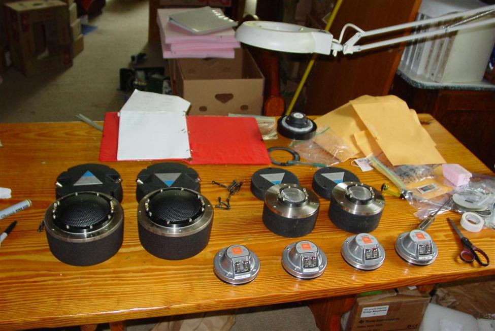

Da var drivere også i hus, må innrømme at jeg ble litt overrasket over hvor "pinglete" 2435 såg ut sammenlignet med driverne jeg er vannt til, som bl.a. TAD 2001/4001 som også ramlet inn døra:

2435h er vel en ulv i fåreklær ? skulle lavet en spacer og forstørret bakkammeret jmf. 435be ?

baldrick

Såvidt jeg har lest av det "guruene" har skrevet har bakkammeret på 435be svært lite/ingen betydning for responsen og det nærmest har blitt sett på som en gimikk. Og jeg tviler ikke når en ser på hvor stusseilg 2435 ser ut :) Men får håpe og tro den spiller bedre enn den ser ut!

Vet ikke hvor mye dempning av bakkammer har og si i kompr. driver, men normale mellomtoner har jo gjerne godt av og blir kvitt " kick back" resonanser etc fra bakkammer. Antar jo mer rigid en membran er, jo mindre rolle spiller det. Arbeidsområde kontra resonansområde osv.

749
Det er såvidt jeg har fått med meg 3 hovedforskjeller på 2435 og 435be, 435be har aquaplas belegg, ferrofluid veske og bakkammeret. Det som er "vanlig" å modifisere 2435 med er aquaplas belegg og ferrofluid veske (noe som også er gjort med mine), bakkammeret har de som har sammenlignet ikke sett noen grunn å gjør noe mer med. Det var vistnok flere som trodde det ville hjelpe på respons nedover men det gjør visst ikke det. Så uansett horn har jeg ikke sett noe særlig lavere anbefalt deling enn 7-800hz på 2435/435. På mine waveguies må jeg nok opp i 1000-1200hz deling vil jeg tro.
