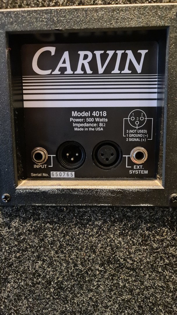

Hei,
Har kjøpt 2 stk 18" sub`er (passive) med kun XLR-inngang, som skal kobles til forsterker (vanlig Denon stereo med 4 utganger).
Hvordan/hvor får jeg overgang/kobling fra xlr -> høyttalerkabel +/- ???
Supert om noen har tips til løsning?

Passive med kun XLR-inngang virker som en selvmotsigelse.

Takk for tips :) ja, skal drives av Denon-forsterk med signal fra Pioneer-surround forsterker (sub utgang)
Det gir mere mening ja. (y)
Men, er litt mystisk at det er XLR som inngang på de sub'ene.
XLR er oftest brukt på signal pga liten kvadrat på lederene...... Kan du ta et bilde av sub'ene med tilkoblingen?

Eg trur du har heilt rett, og har sett det på eldre PA-monitorar. Til og med Wikipedia gjev deg rett "In previous years, [XLR3] were used for loudspeaker connections".
Er ikkje det greiaste å kjøpa Neutrik XLR-kontaktar og lodda på høgtalarkabelen?
