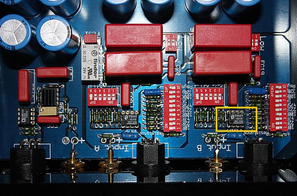

I går kveld mens vi satt å koste oss med musikk, kom et skarpt halvhøyt smell fra høyre høytaler før kanalen be stille.
Kjapp sjekk lokaliserte feilen til min RIAA - ASR Basis Exlusive.
Enheten er en modell med 2 inn og utganger, slik at alt jeg trengte å gjøre, var å koble om til "line B" og spille videre.
Jeg har sjekket i dag, og kanalen er fortsatt død. Jeg vil naturligvis ha trinnet 100% i orden igjen, så jeg har sent en mail til ASR og spurt om veiledning. Likelvel lurer jeg på om det er noen på forumet har noen erfaring med feil på disse ASR-enhetene.
Det jeg har funnet ut, er at det er en sikring pr kanal. Denne sitter i batterienheten og dekker både "line A og B. Disse er hele og måler som de skal.
Den eneste ytre påvirkning som jeg kan tenke meg kan ha forårsaket dette, er at jordledningen som jorder chassis til selve platespilleren hadde kommet løs i går, og når jeg begynte å sjekke, var det veldig mye statisk elektrisitet i tallerken og plate. Kan slik statisk elektrisitet ha bygget seg opp, gått inn i RIAA via tonearmens jording og skadet indre komponenter?
Burde vel pokker meg tåle mer enn som så?

Hva kan man si om ASR?
Under en time etter at jeg sendte mail på en søndag formiddag, kom det svar.
En IC på inngangen er veldig følsom for statisk elektrisitet. Denne har tatt kvelden.
ASR har begynt å benytte en annen type som er mindre følsom fom 2007.
De sender nye til begge kanalene....

Du er vel ikke så heldig at du har fått med skjema til denne "klumpen" vel?
Vær forsiktig når du skal bytte IC. Sørg for å lade deg ut mot jord. Det skal ikke stort til før slike komponenter tar kvelden. Du lader deg fort opp til noen kV uten å merke det selv.

Manualen til ASR enhetene inneholder en komponentlayout / skjema.
Fikk mail i morges der de bekrefter at de sender nye IC eneheter med Airmail.

I dag ble IC'ene byttet til den nye typen.
Ordent problemet med 1 "død" kanal seg?
NEI FOR F....
Det er mulig at den IC'n som gikk føyken har dratt med seg noe mer. Har sendt ny mail, så får jeg høre hva Friedrich sier.
Byttet også IC'er på utgang #2. Kanskje det er placebo, men jeg synes det låt enda bedre med de nye IC'ene på inngangen.

Ekstra irriterende er det også at hele problemet oppsto fordi jeg hadde slurvet med å koble til jordingen av tallerken, og det bygget seg opp statisk elektrisitet som ble ladet ut gjennom IC'n.

IT'S ALIVE again.... ;D
Nok en gang må jeg spise en stoor posjon "humble pie".
Ved en grundig sjekk, hadde et bein på IC'n på nettopp den kanalen som ble ødelagt, bøyd seg slik at det ikke hadde kontakt i sokkelen. Fant dette når jeg sjekket med lupe.
Nå er det herlig vinyl lyd fra 100% levende ASR i godt selskap med litt "godt rødt".
Tilfeldig? Neppe. Bra det ordnet seg. Slike hendelser kan få nesten hvem som helst til å bli litt overtroisk. God gammeldags hifidemon?

Bra det ordnet seg, og meget praktisk den var montert i sokkel og ikke direkte på print.. ;)
