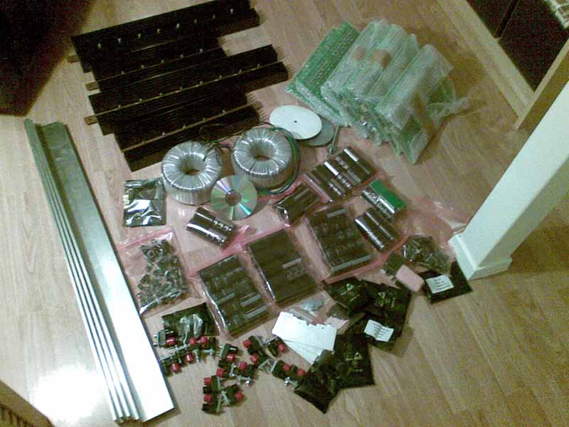

I dag kom det til min glede en stor pakke til meg i posten!
Innholdet så slik ut

Litt info her:
To 8 kanals bokser, innhold per boks:
1000VA 2x32v
Softstart fra rod elliot
4stk Cristiansand Lydfabrikk 200 moduler
12x10'000µF (pluss 16x6'800µF tilsammen på modulene)
1meter 12x3,7cm ribbe.
2,4meter 5x7,5cm Lprofil m/5mm skog
Og litt forskjellig dilldall.

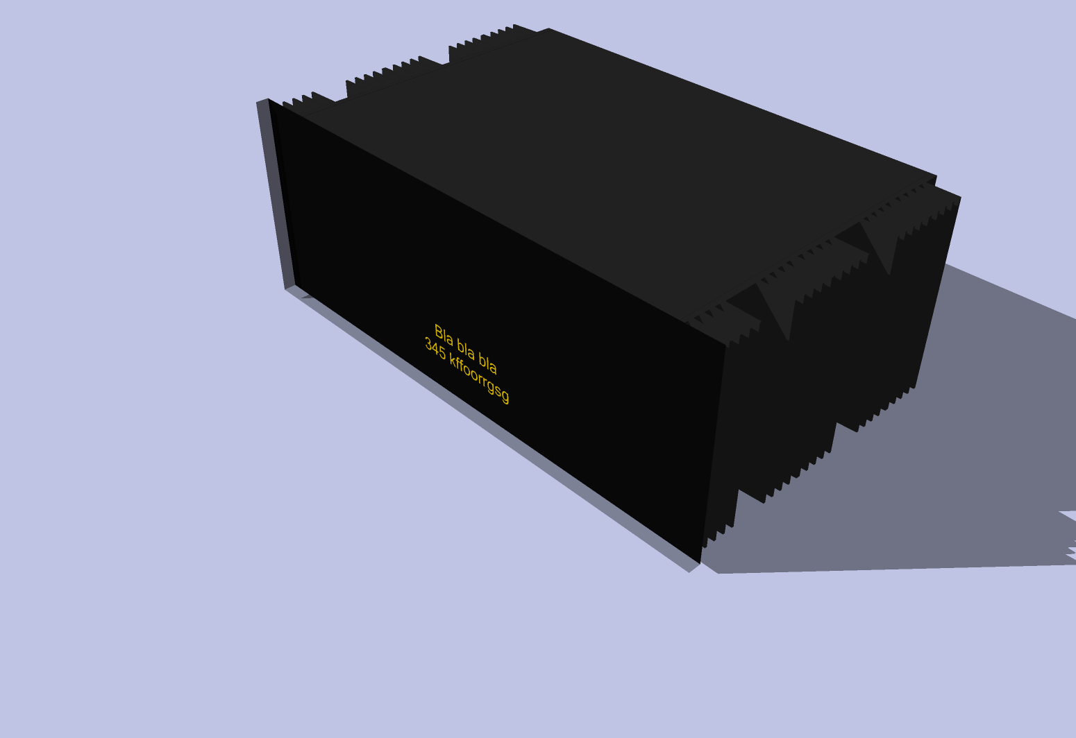

Kassen blir i solid aluminium, og bygget sammen med ribbene.
Avtagbart topplokk og bakstykke, samt midtdeler til bunnseksjon.
Flere bilder av inndeling og komponentplassering kommer

Det var da et aldeles utmerket produktnavn!
Hva skal den trekke?

Hehe, har ikke den fjerneste anelse hva det skal "hete"
Synes alt blir teit, om det er norsk eller engelsk.
Men det blir vel til en CNCskjært akrylplate med en eller annen logo.
Den skal trekke mine neste høyttalere, som jeg ikke er helt sikker på hvordan skal være.
Eneste som er sikkert er at det blir aktivt. Mest sannsynelig med to DEQX bokser rigga sammen, eller noe annet hvis jeg finner det for billigere og/eller bedre. Blir jo litt mye med 60 store i bare delefilteret, spesielt med forsterker til en brøkdel av prisen.
Aktivt blir det iallefall, om det blir den ene eller andre måten.
Fikk alle delene (ribber og trafoer som jeg fikk gratis) for 3500, så det var ikke så mye å tenke på egentlig.
