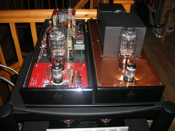

Jeg opplevde marerittet i går kveld, satt og spilte da jeg dro på lydvolumet litt. Plutselig smalt/skrapte det noe helsike en to tre ganger og så døde lyden ut i den ene kanalen. Når jeg skrur opp volumet til maks hører jeg musikken svakt med litt skurring. Den andre monoblokka er normal.
Etter først å ha skrudd den opp og sjekket visuelt over alle kondensatorer og loddinger (som så ok ut) prøvde jeg å bytte driverrør og effektrør. Det eneste røret jeg ikke byttet var likeretter røret. Koblet den opp og prøvde igjen. Men samme resultat. Et par smell og ingen lyd - alle rør gløder. Jeg har målt over kondensatorene (uten å lodde dem løs), og alle ser ok ut og måler ok.
Noen som har noen ide om hva det kan være? Monoblokka er en Audio Note Quest.

Den AN koblingskondisen... Den er vel isolert fra resten? De er strømførende i "kappen" sin og hos meg så skjedde det at den ene var ristet løs fra stripsen og lagde en kortslutning. Noen som medførte at kondisen døde og sikringen som sitter ved inngangen røk hele tiden. (på hovedtrafoen)
Du må jo selvsagt sjekke likeretterøret også.
Skal prøve med annet likeretterrør også, hadde bare ikke et tilgjengelig der og da.
Denne AN koblingskondisen, er det den lange i kobber (som du har i sølv). Den sitter ikke strippet fast i det hele tatt faktisk (som du ser på bildet), og er forholdsvis løs når man beveger den. Men den kommer jo ikke borti noen andre komponenter/loddinger.

Nei den er sikkert ok den. Men du kan lodde av ene benet og måle kapasitansen. (om multimeteret ditt har den opsjonen).
Når jeg målte den defekte kondisen hos meg så fikk jeg masse varierende verdier. Fluktuerte voldsomt.
Fint navn på bildet du har lagt inn foresten :) anquestpang
http://www.audionote.co.uk/products/amps_monoblock/quest_01.shtml
Der er den ihvertfall isolert og stripset fast.

Da har jeg forsøkt med annet likeretter rør også uten at det ble noe bedre. Har også loddet ut koblingskondisen, og den måler ok. Noen som har noen ide om hva det kan være?
Dersom 300b røret har røket, hva kan det eventuelt ha dratt med seg? Jeg tør ikke prøve med 300b røret som sto i da det smalt, for det blinket fælt i det. Så jeg har prøvd med et annet. Er redd for å ødelegge mer dersom det er kortsluttet.

Vel, all ære til deg bambadoo, det VAR koblingskondisen! Loddet den ut av den andre monoblokka som er ok og sammenlignet målingene på dem. Og målingene var langt fra like. Så jeg loddet den inn i den defekte mono'n, og vips spiller det :)
Så da gjelder det å få tak i par nye kondiser, er vel ikke lett å få tak i her hjemme tipper jeg :'(
Blir vel å bestille et par AN Sølv. Får forsøke å få tak i en midlertidig kondis.

Bare bruk en mundorf silver eller noe i den dur i den ene til du får tak i nye. Tror av en eller annen grunn du ikke hører noen forskjell på dem i den tiden det tar til du får tak i nye. (var slik med meg)
Send en mail til Peter Q. i Audio Note og si hva som har skjedd. Jeg har en følelse av at han ber deg sende den defekte til dem og så sender han en ny i retur. Grunnen er at en batch av AN kobber kondiser hadde en tendens til å "ryke" desverre. Da kan du evt. si at du vurderer å like greit bytte til AN sølv. AN sølv er bra men herre jemini for en pris.

Den minste versjonen har nå utgått, så fremover er det bare MB-versjonen han lager. Prisen er vist havnet på £1200 8)
LMC
03.08.2006
25.220
14.208
Drøbak
46
jane:
jeg jobbet meg systematisk gjennom alle mulige og umulige oppgraderinger av mine quest som fortsatt er i bruk på trio i strandebarm,og denne motstanden og bytte til hørning opt var de 2 tingene som betød mest(i positiv retning)
IMO
PS har du forresten noengang bygget en lavvatt 845 med 5k opt (min drøm)
hadde en tegning på en som het noe med vampire e.l. som forsvant i en "resque and recovery" ???
