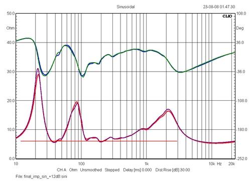

Beklager, jeg burde kanskje sagt hvilken høyttaler det gjaldt. Det er denne: DTQWT-mkII
Ut fra det jeg kan forstå, er dette grafen som viser impedansresponsen:

Troels Gravesen er en trivelig fyr. Spør han.
Som du ser er impedansen høy og lav som naturen på Vestlandet.
Det vil mildt sagt være et kompromiss.
Hva som vil passe best ved en frekvens vil være noe mer "mismatch" på en annen frekvens.
Forsterkeren vil aldri lide noe uansett hvilken tapp du kobler til.
Enkel testing gjøres ved 1kHz. Der er impedansen 10 ohm ser det ut til. 8 ohm tapp vil passe best.
Lenger ned før du treffer en resonans er den på oppgitt impedans.

Takk for svar! Så forsterkeren lider ikke uansett, det er godt å høre. Da får jeg rett og slett teste litt og høre hva som passer. Kanskje også sende en mail til Gravesen.
