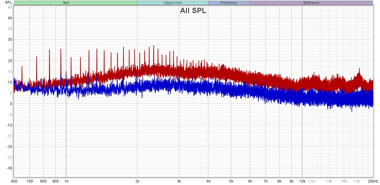

    Klart det vil være lyd, og bitte lite støy får dere gratis på kjøpet. Sånn jeg har skjønt det, får dere også høre et støyfritt anlegg på turen deres.
    - Her flyttet jeg mikk til 10 cm avstand. Skal vel i teorien minke 6 db ved dobling av avstand, men tror ikke det er akkurat slik når det nærmer seg 0 db.
    - Slo av og på DPforsterkeren. Da forsvant mesteparten av de peakene som stikker opp i gjennom den hvite støyen.
    - Satte også DAC til lavest gain.
    Da ble det stillere gitt. nesten13 db ned.

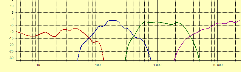

    Når jeg har laget et Audiolense filter, så ser jeg på filtrene i programmet og hvis det er noen av kanelene som ligger langt nede (altså at høyeste nivå på filteret feks er på -15db - så prøver jeg å justere ned gain på signalveien der. slik at filtrene ligger med minst mulig demping.
    Sånn ser korreksjonsfilteret ut.
    Det blir jo bassene som må justeres ned i gain her da, da høyeste nivå der ligger på -8 db.
    Ellers er jo høyeste nivå på resten av kanalene på mellom -1 og -3 db.
    Vis vedlegget 823817

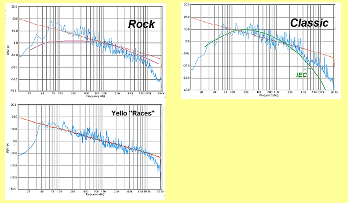

    Tja.. kanskje ikke? Sjekk energi-innholdet ved lave frekvenser her (utklipp av noe jeg fikk fra Asbjørn)

    Det blir feil å bare se på gain og nivåer i filtre. Man må ta høyde for energi-innholdet i musikk for de aktuelle frekvensbåndene også. Hvis man kikker på metrene på DAC/lydkort vil man fort se om bassen koser seg midt i smørøyet rundt -20 til -30 dB, mens diskanten er ved -60.
    Man trenger mye mer overhead i bass og mellomtone, enn i diskanten.

    Du er kanskje inne på noe i forhold til energien i musikken, men dette handler om og bevare mest mulig nivå gjennom en audiolense korreksjon. Mister fort mye der hvis det ikke er noen lunde likt.
    Kanskje følge denne linjen. Den streken markere god der hvor anlegget "svikter" først, eller når rødlampene på dp'en blunker. Plater med ekstremt nivå rundt 150 hz og i området 600-700 Hz har trigget slike "problemer" - da er nok nivået nærmere 125 db, så derfor problem i anførselstegn.

    Dette er korreksjonen. Den trekker i fra i bassen. Litt mindre gain inn der så ville korreksjonen ligget nærmere 0 db
    Enten skjønnner jeg ikke helt hva du mener, ellers er vi uenig ;-).

    Til slutt er det jo energiinnholdet i musikken. Og der er det sikkert slik at det er mye mer energi og nivå i frekvensene jo lavere du kommer. Men dette er jo gitt eksternt og ikke noe vi behøver å bry oss med. Men det vil jo selvsagt påvirke de vurderingene man gjør rundt nødvendig headroom. Dersom det er slik at nivået i diskanten på innspillinger gjerne ligger på minus 20dB, mens den i bassen gjerne ligger i området 0 til minus 3dB - så sier jo det litt om at du trenger mer headrom i bassen en for diskant. Men dette har jo ikke noe med signalnivå og gainstruktur å gjøre.

    Til mer avvik det må korrigeres for i de forskjellige kanalene, slik at audiolense må dempe signalet, til lavere amplitude vise i stepresponse.
    Får ut så mye nivå nå.

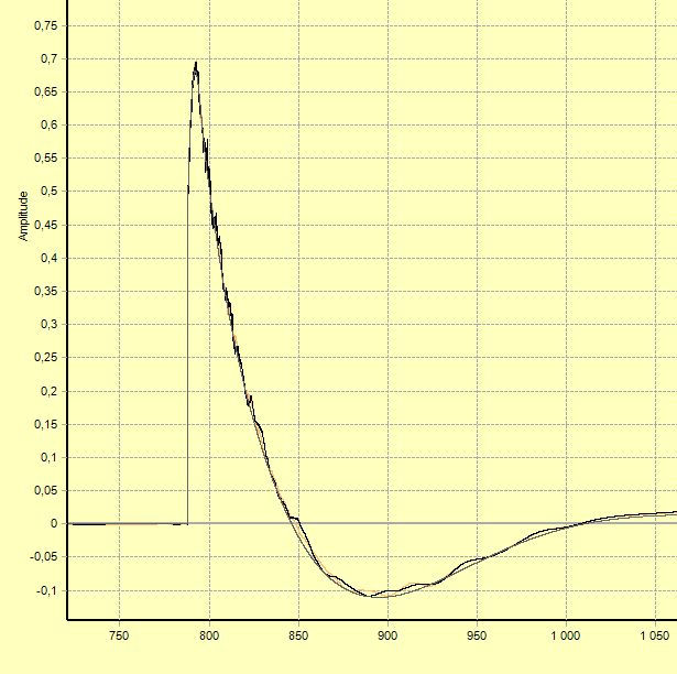

    Kan du forklare litt om hvorfor amplituden på stepresponsen har så forskjellig nivå på oppsett rundt om.
    Når jeg kalibrere så pent jeg klarer for å få en god frekvensrespons og godt resultat, blir amplituden rundt 0,7. Hvis jeg kjører meget hard korrigering og sette maks for korrigering til 20 db, blir amplituden 0,4 - lavere klarer jeg ikke få til. Da merker jeg tydelig lavere nivå
    Ser det er en del andre som får tall mellom 0,1 og 0,2 i amplitude - hva er grunnen til det?

    Da må jeg gå inn i koden og kikke. Men modus operandi på mye i Audiolense er normalisering. Tror nok jeg har gjort det samme her. Men jeg skal sjekke.
    På målingen har jeg normalisert til maks noen dB over null.
    Det eneste som er 100% korrekt ift nivå er selve korreksjonen.
