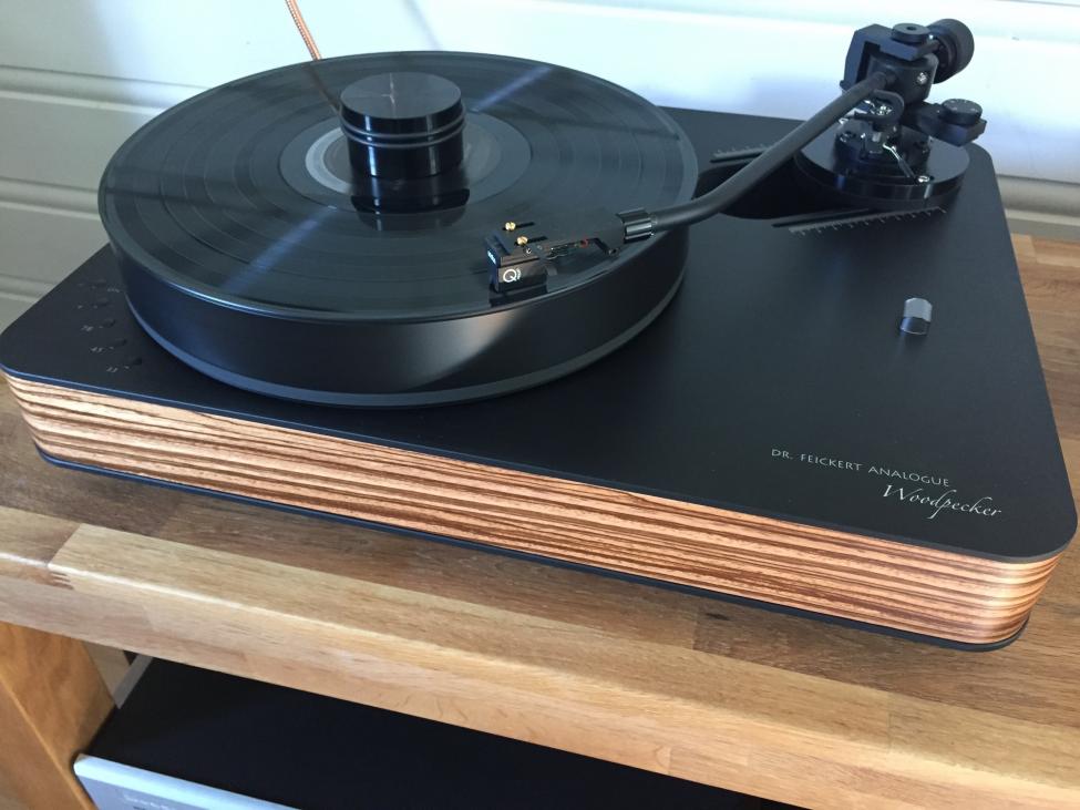

Jeg får legge ut noe her, Dette ble min kjappeste oppgradering til nå. Acoustic solid rakk aldri og komme til lande før jeg ble enig med Terje om en Dr Feickert Woodpecker. Det var den jeg egentlig ville ha, men med nye priser ble den da litt dyr. Men da det drøyde med AS så fikk vi til en handel. Så sorry Ove, det ble ingen vennetråd på oss. Her er et bilde-

Gratulerer med hakkespett.;)
Kjempefin med zebrano/svart plint og svart arm. Helt rett!
