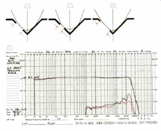

    Prisene varierer nå fra ca $140 til $394 og det er en grunn til det. Specen på stiften til $140 er i hht originalen:

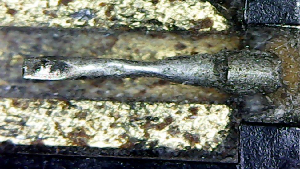

    Har forsøkt å ta noen mikroskopbilder. Litt problematisk å få rigget det til ordentlig men skal få det til senere. Mulig stiften fikk seg en trØkk når spilleren fikk 23 kg forsterkeren over seg, bøyde armen og stiften forsvant f´n i vold men den spiller fortsatt som ei kula. Etter det jeg kan se holder den fortsatt alliptic fasongen. Skal lage til en bedre, mer forstørret og detaljert versjon senere. Fanen er ca 2mm lang
    Stiften peker mot venstre. Sett forfra.
    Nålefanen antatt ca 2mm lang.
    ADC ALLIPTIC stiften til venstre.

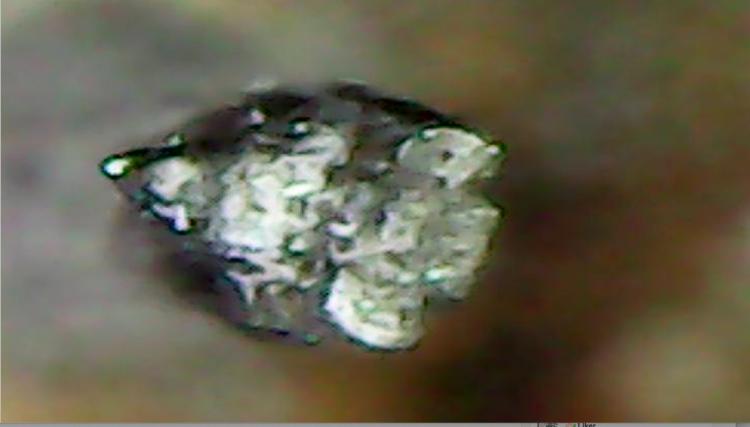

    Ting som kan tyde på at det er greit å vurdere ny stift uansett,
    Her møter stift passerspiss - for referansens skyld.

    Litt bedre bilder av ADC ZLM stiften. Det ser ut som den har samme form som da den var ny på 70 tallet, eventuell slitasje må være minimal og det er intet som tyder på at den er slitt lydmessig. En total rens skal den få.

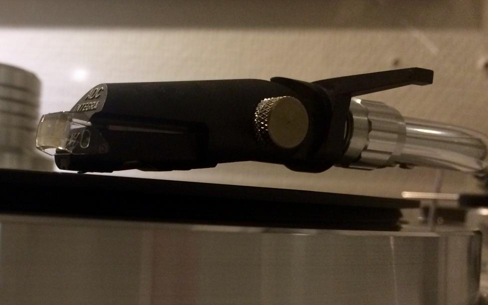

    Todays D Day.....
    Spiller for tiden igjennom alle nye (gamle) LPer jeg har rasket til meg ila de siste årene og for å unngå eventuelle problemer har jeg benyttet 1974 Sansui SR-212 spilleren med den gamle ZLM PU men med brand new NOS stift. Dette låter mirakuløst bra men ingen vil tro det før de har hørt det. Eiere av XLM Y/ ZLM andre ADC etc (XLM stort sett samme PU annen stift) har jo i seg bekreftet det samme. For meg helt utrolig hva denne PU leverer. Jo mer komplisert musikken er jo mer kommer den unike ytelsen til sin rett.
    Så jeg tenkte, hvorfor ikke prøve den på 1812 også, en innspilling som AA beskriver som særlig krevende mht til sporing. Not so, den eneste som vart skræmt var mÆ. Det kostet den ingenting å dra igjennom kanonskuddene på Telarken. Ikke et fnugg av avvik. Sansui armen på denne spilleren er jo mekanisk / statisk balansert som alle Sansui armer, det betyr i praksis at armens masse er i balanse om alle akser og at stiften er i fri flyt i forhold til å spore. Denne platen har forøvrig særdeles høyt innspillingsnivå og veldig bra lyd.
    Stifttrykk ble satt til 1,25g med antiskating det samme.
    ADC ZLM (induced magnet) er med god margin overlegen alt annet jeg har rillet. Etter jeg er ferdig med å rundspille og analysere alt nyervervede PVC materiale blir ZLMn pakket bort og kun tatt fram ved spesielle anledninger.
