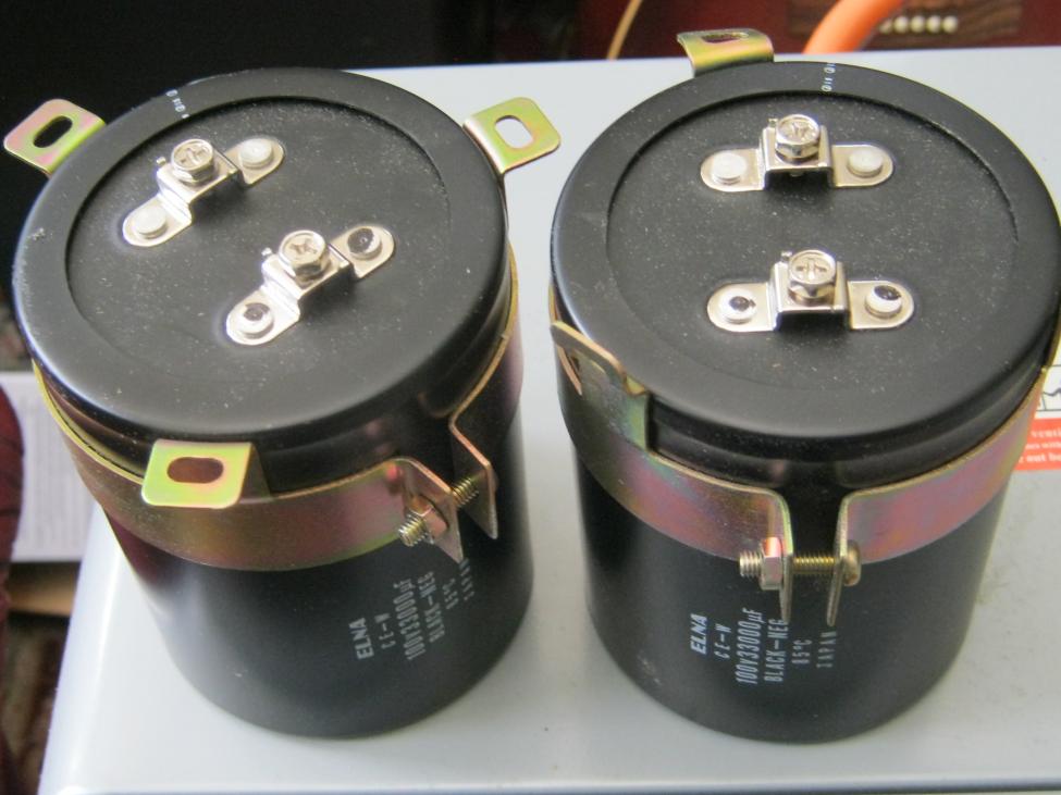

Har lyst til å bytte power-kondisene.De er på 33 000 uf 100 vdc og måler 100+77 mm.Elfa har ingen som passer her.Vet ikke hvor jeg kan kjøpe disse.Har også lyst til å bytte av/på bryteren.Noen som vet om det går full spenning over bryteren eller om den går til et rele?.Har agentur fra Rafi på jobben som har meget høy kvalitet.Ev de som takler 250v tåler bare 4A ev.RAFI GmbH & Co. KG - LUMOTAST FK

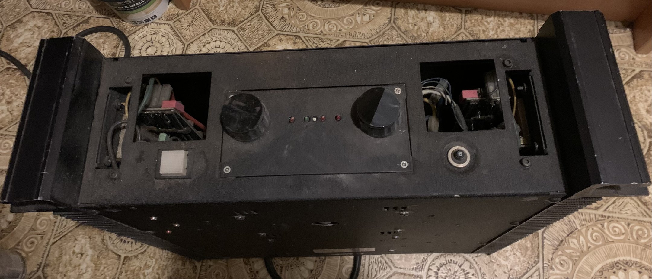

Vet noen hvilket fabrikat det er på "volumkontrollen" på fronten? 4,7K ser det ut som. VH. Bernt

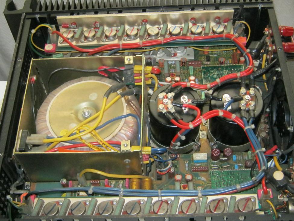

Da er de nye kondisene på plass.En del knoting og det gikk uten fyrverkeri og bomber!.Ble mindre brum i trafoen.

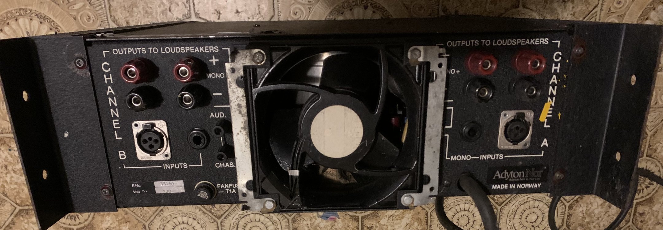

Da har eg fått ein sådann Adyton XP-3 forsterker inn dørane, den har levd ett hardt liv og har pr nå ein feil på eine inngangen. Har livnerd seg i PA-miljøet...
Bilder her under av forsterkeren:
Front, mangler noen deksler...
Bakplate, filter deksel mangler på vifte...

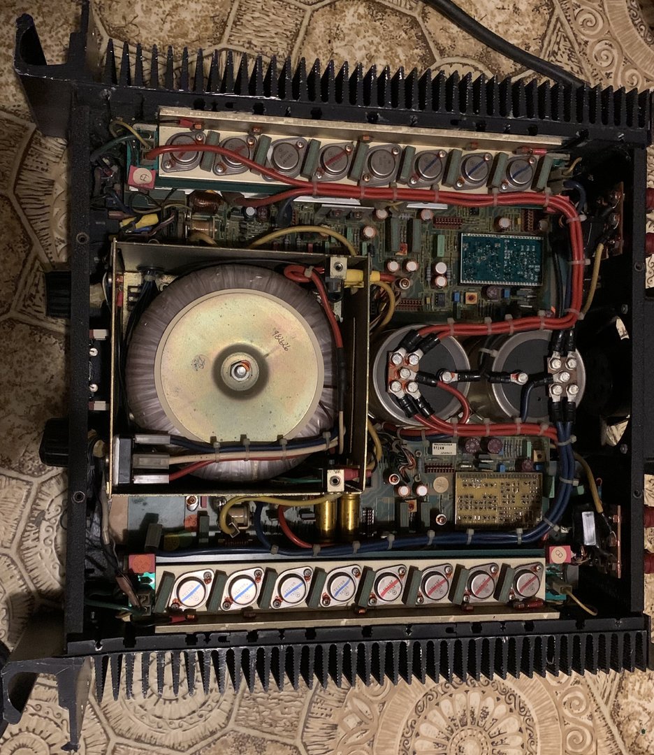

Oversikt inne i forsterkeren, volume kontrollene ser ut til å vere koblet bort...

Altid likt de forsterkerene,hvilke utgangs transistorer bruker de?
Torvbakkane
17.01.2019
858
994
Alver
Å finne datablad for disse utgangene er ikkje lett, er Motorola transistorer av typen henholdsvis TE2197/TE2198.
Er brukt 6 par av dei i kvar kanal + ett par med MOSFET 2SK175/2SJ56. Disse i TO3 utførelse er montert på 2 alu-vinkler (på kvar side).
Men ein ser berre transistorene på den eine alu-vinkelen på høgre og venstre side.
Ett sted stod det noe om at disse TE..... transistorene var i spesialutførelse, den kommersielle er MJ15....4/3 transistoren fra Motorola, Mosfetene er fra Hitachi.
Meir har eg ikkje funnet ut. Men fint om noen har skjema for denne forsterkeren.
