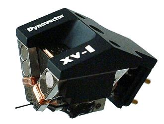

Da har jeg vært så heldig å få låne en splitter ny Air Tight PC3 som jeg skal spille inn og teste. Den sammenlignes med min Dynavector XV-1s. Har bare et par timer på nåla foreløpig, så det er alt for tidlig å si så mye annet enn at dette høres lovende ut. Har valgt en VTF på 1,8 gram nå i starten. Dette er øvfre anbefalte VTF fra produsent. VTA er nøytral. Jeg laster den med 125 Ohm, og har foreløpig valgt 56dB gain på Riaa. Skal følge opp med flere inntrykk, og dommen fra vårt lokale lyttepanel i løpet av neste uke en gang. Spiller inn pickupen med "blank" plate for å få timer på nåla hurtigst mulig :)

Ok, da var det vel på tide å slippe katta ut av sekken, sånn foreløpig. Jeg er ikke villig til å trekke for bastante konklusjoner ennå. Til det har Air Tight'en fått alt for få timer på nåla. Tenker at den har ca 40 nå, uten at jeg har ført nøyaktig lyttelogg.
Hadde FallenA, Vermin og Shadow innom her i kveld. Vi startet kvelden med AT PC3 i anlegget. Vermin inntok sweetspot og rockefoten gikk forskriftsmessig mens vi spilte oss gjennom Liquid Tension Experiment, Nouvelle Vague og Patricia Barber :p. Pickup bytte tilbake til min Dynavector XV-1s. Hmm, litt rundere melllombass og litt mindre kropp på stemmer og skarptrommer. Ellers avdekte DV noe mangel på oppløsning på AT. Merkelig, så lenge dynamikk og slam skal være DV sine sterkeste sider. Tenke tenke... Har ikke eksperimentert med VTF siden jeg byttet høyttalere, og i hvertfall ikke siden jeg fikk AT til test. Leste jo masse om temaet på Audiogon tidligere, men har liksom slått meg til ro meg 1,8g VTF. What the heck, jeg gjorde som HP og visse andre og skrudde opp VTF til maks av det man anbefaler; 2,5g. Og smack, der satt mellombassen og mellomtonen. Så hadde jeg den vante flotte oppløsningen i tillegg :) Lysten på å bytte inn min DV ble plutselig litt mindre!
De forskjellene jeg snakker om, opplevdes som ganske små. Og det taler til AT's fordel. For den ser ut å være priset litt hyggeligere enn DV's 34900,- Begge pickupene har kvaliteter som jeg liker, og jeg utelukker ikke at ytterligere innspilling kan vippe i AT's favør. Jeg er veldig nyskjerrig på storebror Air Tight PC1, som vel kanskje avløste Dynavector XV-1s på tronen som "verdens beste" pickup. Kanskje det kan la seg gjøre med en test av denne etterhvert. Enn så lenge, ruler DV vinylriggen her i huset. AT har imponert og rystet min Dyna's posisjon i grunnvollene. Den er et kjempekjøp. Forskjellene er pinlig små egentlig. Så små at bytte av kabler, endring av VTF, andre rør i RIAA nok kan oppleves som en like stor forandring. Dette var vi ganske enige, og forundret over her i kveld.
Dette var en "kjapp" lytteseanse i mine øyne. Det trengs vanligvis mye lenger tid for å avgjøre hva man liker best.
Kveldens høydare var forøvrig den improviserte blindtesten mellom Kondo rca kobber kabel, og Black Magic revelation XLR kabel mellom RIAA og pre. Alle i lyttepanelet scoret 100% på identifikasjon på de to kablene. Vi satte også inn en Cardas kabel mellom tonearm break out box og RIAA. Denne gjorde seg veldig godt. Så godt at jeg vurderer sterkt å heller bruke penger på en slik, enn ny pickup :) Time will show...

Lykken står den brave bi, eller noe i den duren ;) Nå ser det jammen ut for at jeg får låne meg en Air Tight PC-1 også. Da blir det shoot out mellom Dynavector XV-1s, Air Tight PC1 og Air Tight PC3 her når helgen nærmer seg. Får tromme sammen den lokale hifi junta, og hyre Vermin for å bilde dokumentere seansen :) Dette gleder jeg meg til!
Forhåpentligvis får jeg svar på et par ting; Hvor god er XV-1s i forhold til PC1? Hvor nært opp i mot PC1 har man klart å lage PC3? Vil jeg bli fornøyd med å kjøpe PC3 som nr. to pickup, eller får jeg ikke ro i skjela før jeg har en PC1 i hus?
