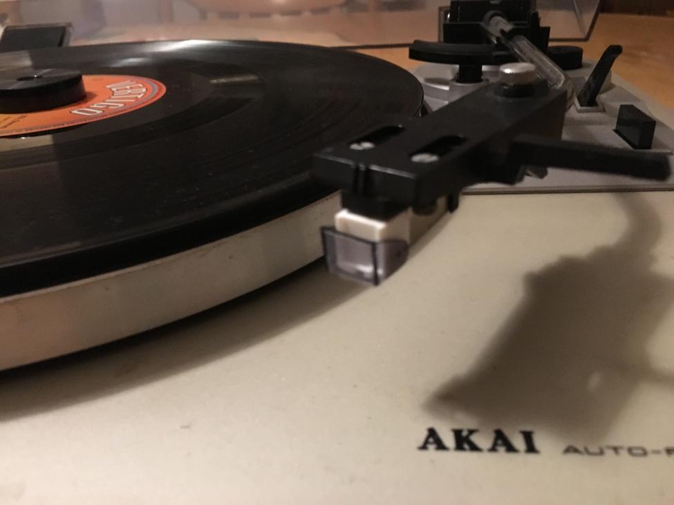

Jeg startet nylig en tråd for å få hjelp til kjøp av en inngangsplatespiller på budsjett. Nå dukket plutselig en AKAI APB21 i (det som virker å være) høvelig god stand opp fra et familiemedlem. Denne får jeg gratis, og har bestemt meg for å gi et forsøk og eventuelt oppgradere enkeltkomponenter.
1. Er det noen som har erfaring med denne/denne type spiller?
2. Forslag til et RIAA-trinn i prisklassen 1000-2000? Ser det ligger en clearaudio nano V2 på Finn nå til 1500. Kan det være noe?
3. Ser dere hvilken pickup som står på? Er det eventuelt en passende pickup+stift til denne spilleren? Budsjett ca 2000
Andre ting jeg må tenke på? Helt fersk i dette gamet altså! Takk ;D ???

pickupen ligner veldig på en ortofon vms ett eller annnet. denne pickupen er bra og den kan oppgraderes med bedre stift. jeg ville prøvd den som den er for å sjekke at alt er i orden før en bruker penger på ny pickup.
Jeg ville ha sett nærmere på Project phono box DS på grunn av gode innstillingsmuligheter, men jeg har ingen erfaring med den.
