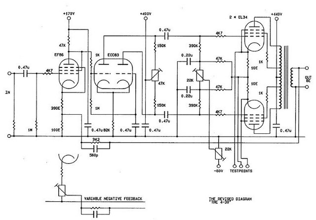

    Jeg har lyst til å gjøre et forsøk på å sette en CCS som aktiv last på røret i inngangstrinnet i min DIY EL34 rørforsterker.
    Tar utgangspkt i prinsippet forklart her under "SE stage with active load:
    http://www.pacifier.com/~gpimm/Active_loads_and_signal_current_control.html
    Kretsen jeg skal bygge vil dog se litt annerledes ut.
    Helt fort så viser jeg bare også til denne siden ettersom det er denne typen CCS jeg skal bruke og det er en slik beregning som er brukt til å sette opp CCSen.http://www.veiset.net/tech/CCS_calc.html
    Hensikten med forsøket er bare å smekke CCSen inn, sette seg i sofaen og høre om det blir ”bra lyd”. Jeg har ingen mulighet for å gjøre målinger av noe slag og endringen i kretsen skal også være reversibel.
    Kretsen CCS skal inn i er som i bildet under og det jeg skal gjøre er å ta ut 47k resistoren som står mlm PSU og EF86 anoden og sette inn CCSen. I tillegg skal PSU endres litt for å kunne forsyne CCSen og de andre forsterkertrinnene på riktig måte, men det kan jeg heller komme tilbake til.
    Det viktige nå før selve endringene kan påbegynnes er om tankearbeidet henger på greip, og det er her jeg håper på litt input fra dere som er sterke på slikt. Det er altså gjort følgende antagelser i prosjektet.
    1) CCSen er satt opp slik at det skal gå samme strøm gjennom røret som det gjør i nå. Med CCSen inne vil da anode – spenningen havne på det samme som den er i dag (85 – 90v), det samme gjelder for katode og gittere. Det skal ikke gjøres andre endringer i inngangstrinnet.
    2) CCSen representerer en langt høyere last for røret enn 47k resistoren og jeg vil da få langt høyere gain i EF86-inngangstrinnet. På grunn av at forsterkeren totalt sett er satt opp med ca 20dB global feedback vil derimot ikke forsterkerens ”følsomhet” totalt sett endres vesentlig av endringen i inngangstrinnet.
    Spørsmålet er jo om det er noen av antagelsene som ikke er riktige eller om inngrepet får andre konsekvenser som det ikke er tenkt på. Da kanskje spesielt om økt gain i inngangstrinnet ikke vil ha andre konsekvenser for kretsen totalt sett, og sekundert om det er andre endringer i kretsen som må gjøres for at dette skal fungere.

    1) Så lenge strømmen i CCS-en tilsvarer den strømmen som gikk i trinnet ved resistiv last vil de statiske forholdene være de samme. Alt du trenger å gjøre er å justere strømmen i CCS slik at anodespenningen blir som før, da jobber EF86 (og Long Tail splitteren) under de samme statiske betingelsene som før. Gain i inngangstrinnet vil derimot konvergere mot µ.
    2) Siden forsterkningen i første trinn økes fra ca 25x med resistiv last og opp til rørets µ, altså 38, vil du nok endre både total gain i forsterkeren og feedbackforholdene. I praksis betyr dette litt høyere gain og noen dB mer med feedback.
    Et rask overslag tilsier at når du øker open loop gain med 1.5 betyr dette at closed loop øker med ca 0.3dB og at feedback øker fra 20dB til 23dB. Begge disse endringene er små og burde ikke gjøre så mye fra eller til.

    Long tail splitter??? er det ikke en katode koplet fasesplitter,som likner en long tail splitter, men som er forskjellig fordi den ikke har en ccs i "halen?(Ikke for å pirke :) prøver bare å lære meg forskjellen på ting.

    Hoderommet - du mener hvor mye spenningssving 12ax7 kan ha uten å forvrenge? Her henger gain og feedback sammen slik jeg forstår det.
    Ang. CCS så har jeg valgt meg en problemstilling jeg vil jobbe med nå. Halen tar jeg ved neste korsvei, men jeg har bla et phonosteg som skal opp å gå i mellomtiden.

    Long tail splitter, eller LTP, ja. http://www.freewebs.com/valvewizard/dcltp.html Den har forøvrig mange navn. Tail refererer til den felles katodemotstanden, at den er long vil si at den er forholdsvis høyohmig.
    Because of this large 'tail' resistor (or current sink) the differential pair is affectionately known as the "long tailed pair". There are several versions of the long tailed pair (more correctly known as the Schmitt inverter), and the one requiring the least components is this DC coupled version.

    Det har to forskjellige hensikter. CCS i anoden på EF86 lineariserer inngangstrinnet, CCS i katoden på LTP balanserer splitteren.

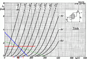

    Svein_B
    07.04.2005
    737
    Lillestrøm
    jane skrev:
    At EF86 har lavere THD med en CCS enn i resistiv kobling, er noe jeg både kan forutsi i teorien og kan bekrefte med praktiske forsøk. En halvering av THD (og vel så det) er vanlig med CCS.
    Ingen tvil om det, selv om triodekoblet EF86 ser relativt pen ut selv med resistiv last.
    Ved å leke litt med linjer, kan man vel oppnå mye av samme effekten med høyere forsyningsspenning og større anodemotstand
    (dersom man ikke liker å putte transistorer inn i en rørforsterker)
    blå=50K, rød=CCS, grønn=130K
    Svein.
    Svein.
    Men effekten av "power supply" isolasjon og isolasjon av signalstrøm blir ikke helt den samme ved kun å øke resistiv last og forsyningsspennig, ettersom jeg skjønner.

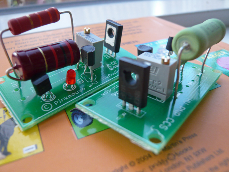

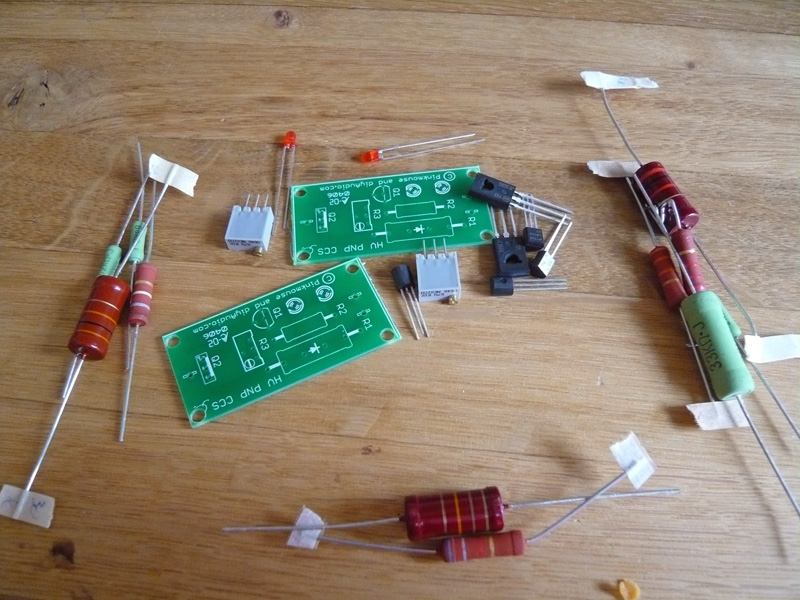

    Plukket ut deler i går kveld. Bekymrer meg litt over de høye effektene som omsettes når jeg skal ta ned forsyningsspenningen. Inngangstrinnet kommer til å trekke 17 - 18mA med CCSene. Jeg har 470V inn til EL34 rørene, og skal ta det ned til 400V. 70V, 17mA gir ca 4k og 1,2W omsatt. Det skulle gå greit. Har da tippet at det går 2,4mA til de fire ECC83 triodene.
    Inn til EF86 går det så 14-15mA, da ccs-ene shunter 5mA på referansen. 2,3mA i hver EF86. Tar jeg forsyningsspenningen ned til 200V (passer fint med delene jeg fant til CCS-en) blir det 3W omsatt over 14k. Det tror jeg blir varmt! Fant 4 resistorer jeg kan paralellkoble og de skal tåle tilsammen 9W. Som et forsøksoppsett bør det i teorien kunne holde en stund.

    For å unngå varmetapet av 5mA i lysdiodekjede i CCS'ene, ville jeg foretrukket å bruke en 2-polet CCS som anodelast,
    som f.ks IXYS 10M45S slik som brukt her: http://www.tubelab.com/TubelabSE.htm
    Kun 3 komponenter pr. kanal og ikke noe unødig varmetap.
    Supertek DN2540 eller IRF860 kan også brukes på tilsvarende måte.
    Den kretsen du har vil også fungere om du reduserer LED strømmen til 2mA, men litt dårligere regulering og risiko for litt mere høyfrekvent LED støy.
    Svein.

    Har kikket på dem, men nå slapp jeg og bestille noe som helst av deler bare for å prøve det ut. Skal det bli en permanent løsning i forsterkeren kan jeg jo vurdere ixys-greiene. Byggeveiledningen for "ring of two" sier 5mA for god regulering, forholdt meg til det i beregningene.

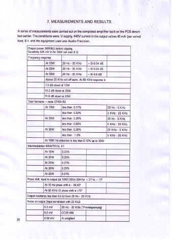

    Her er noen målinger CB fikk utført på forsterkeren 4-30.Muligens ikke relevant siden Andreas har bygget med annet psu, andre komponenter og hardwiret.På den annen side gir det vel en viss pekepinn. Jeg sitter og lurer på hvor små forskjeller det er mulig å høre mhp THd, og ser frem til lytterapport.Plug it in & light it(and us :) )up.

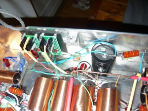

    Traff Slarssen og Audiomix i Horten, og de kunne bekrefte en mistanke jeg hadde. En 200V zenerdiode ble ikke flyttet på da jeg endret PSU-en og den fikk ca 400V over seg da jeg slo på strømmen. Den ledet da strøm til jord, og resistorene i psu-filteret ble overopphetet.
    Prøvde først og flytte zenern men det funket dårlig, så jeg røkka den bare helt ut.
    Da ble det liv.
    Ingen røyk og helt fine spenninger etter oppstart. 480V B+, 404V B++ og 190V B+++. Nesten helt spot on.
    Lot den stå lenge kun med testhøytalere tilkoblet mens jeg overvåket, men det skjedde ingenting skummelt. Utrolig lite brum i testhøytalerne var det óg.
    Men så til det rare. Selv om jeg hadde kontrollmålt CCS restistansene flere ganger og traff nesten helt med B+++ så fikk jeg ikke mer enn 70V på EF86-anodene. Det skal være 85-90V der. Det morsomme var at da jeg koblet forsterkeren opp i stereoen så kom det en veldig mørk og ullen musikk ut av høytalerne. Det spilte forsåvidt fint, men gain var veldig begrenset og musikken fikk som sagt en mørk og ullen karakter.
    Tenker at siden jeg ikke traff på anodespenningen så forskjøv jeg EF86 ut av arbeidspunktet sitt og at det ga den merkelige lyden?
    Spørsmålet blir nå hvilken vei jeg skal justere CCS-en? Går det for mye eller for lite strøm i EF86-røret slik det jobber nå, og er det mulig å beregne den strømmen, slik at jeg kan anta hvor mye CCS-en skal justeres.

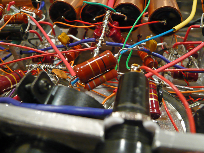

    Skal vi se litt: I utgangspunket hadde du rundt 2mA gjennom EF86 så det er target for CCS-en. Hva er verdiene på potmeter og seriemotstand? På bildet ser det ut som du har brukt 2k(?) som seriemotstand, det vil ikke gi deg muligheten til å justere strømmen særlig høyere enn 0.5mA.
    En annen ting: Hvordan har du nå koblet avkoblingskondensatoren på 0.47u som tidligere stod i inngangstrinnet, direkte til anoden på EF86?

    Target for CCS-en var 2,3mA. Motstand er 2k, pot på maks 1k, justert til 714R for å sette strøm til 2,3mA.
    0,47uF kondisen står nå mellom anoden på EF86 og til jord. Mente det var slik det skulle stå som ren avkobling rett ved røret?

    Hvis du bruker en rød LED (Vf=~1.8V) vil en motstand på 2k begrense strømmen til maks ~0.5mA. 200-300 ohm er en passende verdi for å komme dit du ønsker.

    Nei, koblet til anoden virker den som et lavpass filter. Det er grunnen til merkelig, ullen lyd.

    Bruker en LM329 (6,9V) og har bl.a brukt modellen din for å sjekke strømmen. Maks er 3,13mA med 2k resistor. Skulle være rett?
    Jeg antar ut i fra det du skriver at du mener det går for lite strøm i røret og at det er derfor jeg måler for lav anodespenning. Om jeg justerer pot-en til f.eks 500R kan jeg måle på nytt å se hva som skjer.
    Aha. Takker for det. Kan jeg legge den fra før CCS-en og til jord? Den står nå en 330uf elektrolytt der, så store forskjellen gjør den vel ikke men den er limt fast og kan like gjerne benyttes en plass.

    6.9V referanse tilsier en seriemotstand i området 2k, ja.
    Med en CCS vil behovet for (mer) avkobling være fraværende.

    Da er det oppe og spiller så fint så.
    Kobla om 0,47uf-ene til før CCSen og reduserte pot-en på CCS til jeg hadde et-par-og åtti volt på anoden. Tenker jeg må kontrollregne og måle litt mer før jeg skrur helt til jeg får 90V på anoden.
    Det var ingenting i veien med lyden i går kveld. Fikk ikke hørt mer enn én plate, men endringene i lyden minnet litt om andre opplevelser jeg har hatt med å gå fra kun passivt filter til aktiv regulering. F.eks en trommevirvel "sitter" mye bedre, hvert slag høres bedre og den "ruller" penere ut av høytalern ???. Tja, uansett. Litt usikker på om lyden ble litt strammere/lysere i klangen. Satt å lyttet etter anstrengt lyd, og kanskje var det også noe her. Tror ikke jeg kan konkludere helt enda.
    En effekt som derimot var åpenbar var mindre støy ut i høytalern. Nå må jeg klistre øret inntil for å høre det jevne forsterkersuset. Har heller ikke målinger her, men subjektivt mener jeg det er mindre enn før. Litt vanskelig å kontrollere for bakgrunnslyder og slikt når det er så lave nivåer det er snakk om, dog.
    Uansett har dette vært moro så langt, og CCS blir i hvertfall ikke vraket etter første lytt!

    Nå har dette stått og spilt en stund, og jeg har ikke mye negativt å si om endringen fra resistor-last til aktiv CCS. I mitt oppsett er det ikke mulig å høre ulemper ved det å sette "transistorer" til å regulere forsyningsspenningen. Det låter fortsatt som en rørforsterker, mener nå jeg. Låter hverken hardt, skarpt eller kjedelig dette her;D
    Det er alltid vanskelig å sette ord på hifilyd, men for å omtale det positive ved endringen så er det i all hovedsak noe mindre støy fra høytalerne, litt mer inntrykk av "rom" spesielt i dybeden av lydbildet og at bassen sitter bedre. Spesielt om det er noe svært lavfrekvent så kan jeg faktisk høre at de puslete små boksene mine nesten gjør et lite forsøk på å gjengi det. Bare tøvete av dem selvsagt, men de skal få en støvtørk for å ha lokket frem smilet hos far.

    Da jeg bygget mine 4-30 sendte Jane meg en hyggelig forespørsel om jeg kunne være interessert i print til ccs til katodene på ecc83.Jeg takket skamløst ja og ccs ene ble ferdige lenge før forsterkeren.Nå fikk jeg omsider somlet meg til å montere de.
    Det ble et lydmessig løft.
    Hvor mye som skyldes ccs og hvor mye som skyldes en mulig bedre justering av blokkene, se det aner jeg ikke.

    Nei de var faktisk rimelig godt justert :) Men jeg brukte litt tid på fin justering.
    Nå har jeg spillt meg gjennom ymse favoritter og det er hørbar forskjell.
    Anbefales dette .

    1 ma
    CCs ene fikk jeg som nevnt, de er av typen som det var en tråd om på diy audio.CB ble forespurt om dette av meg , for lenge siden, og det falt ham litt for tungt for brystet at en ignorant som hadde realisert hans konstruksjon til "sådann en ormegård " , tillot seg å spørre om ikke en ccs i katoden på en slik splitter ville være fornuftig. Cb visste jo ikke at jeg hadde fått ideen fra Jane og svaret CB sendte meg har jeg lagret.Det får meg til å trekke på smilebåndet når jeg er i dårlig humør ;D
