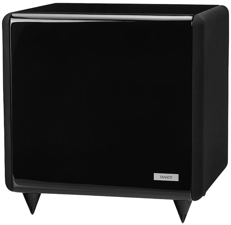

Hva med to av disse fra Tannoy? Det finnes til halv pris i en butikk ikke altfor langt herfra.
TS210HGB (10" Sub)
Førpris 03.02.17: 4995,-
Nå: 2495,-
