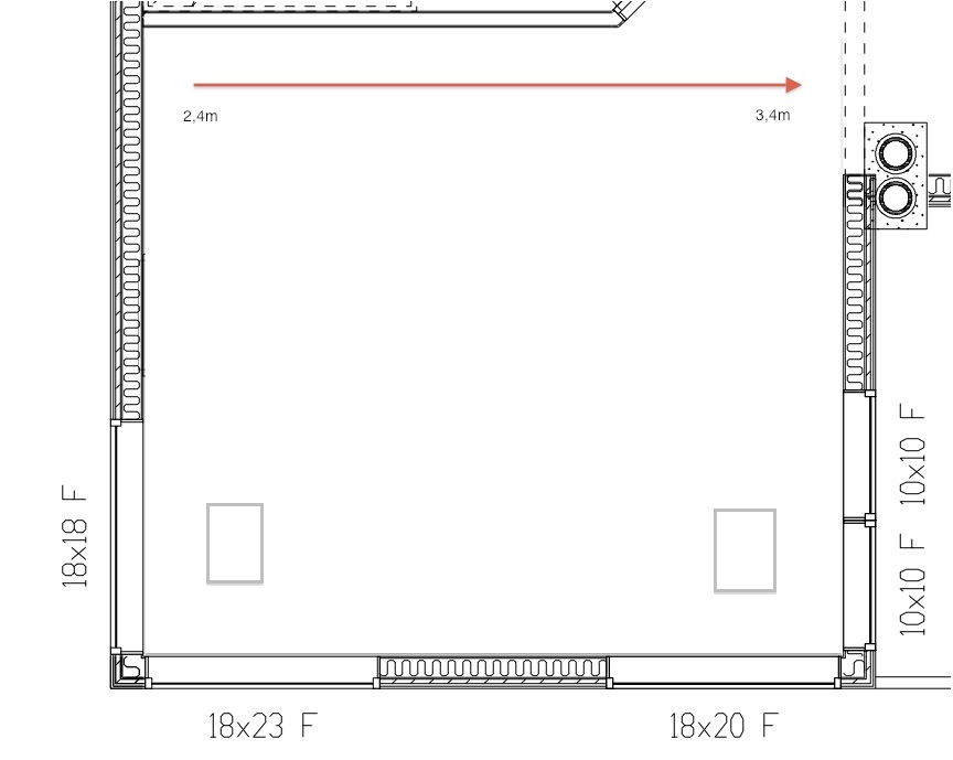

Husbyggingen nærmer seg med stormskritt og jeg må allerede nå begynne å planlegge hvor anlegget skal stå for å få lagt opp rør i vegg. (Endelig... ;D ) Jeg har sett for meg et sted som passer bra bortsett fra at det nok er litt for mye vinduer...
Her er en plantegning:
Denne delen av stua blir ca 5,5x5,5m og med takhøyde fra 2,4m til 3,4m i pilens retning og vinduer fra gulv til tak. Det blir en stor åpning inn i et annet rom på ca 45 kvm. I tillegg blir det også åpent ned 2 etasjer og rom på totalt 60 kvm. Det blir derfor mye kubikk om dette skulle ha noen betydning for spørsmålet mitt.
Hva tror dere om en plassering i nærheten av så store vinduer (1,80m brede)? Er det noen som har en slik høyttalerplassering med godt resultat? Finnes det feks "akustiske" lammeller?
Høyttalerne er Sonus Faber Guarneri Hommage og de vil i så fall få hjelp av to stk 15" + sannsynligvis romkorreksjon og aktiv deling.

Det blir nok en utfordring med høyttalerne som sprer mye horisontalt. Slike bør du vurdere å skaffe deg:
http://www.akustikmiljo.se/public/d...ent01=302&parent02=0&parent03=0&level2_4=true
Hadde avstanden vært litt større, kunne du ha kjørt en Linkwitz. Men her blir avstanden litt for knapp til det. Kan godt hende det vil fungere over forventning også. Sonus Faber er da snille i toppen. I tillegg får du vel ganske bra avstand fra høyttalere til sideveggene og avstand fra sweetspot til sideveggene. Da skulle ikke etterklangstiden bli så veldig plagsom.

Ev vanlige gardiner vil hjelpe. Ser det går pipe utenfor rommet, blir det peis/peisovn kloss oppi lyttepos?

Frontenden av rommet er veldig likt Linkwitz sitt. Guarneri ut, gode aktive dynamiske dipoler inn, og det eneste akustiske tiltaket en drept bakvegg?

Takker for innspill. Vanlige gardiner skal nok ikke opp her, men de lamellene så aktuelle ut selv om jeg ikke kunne finne noen pris.
Angående pipa ser det ut til at det tradisjonelle må vike for moderne gass. Dvs vekk med pipa og inn med flat gasspeis. Uansett vil jeg ikke regne dette som "kloss oppi lytteposisjonen" da avstanden blir 2-3m.
Valentino: Et såpass drastisk "akustikk-tiltak" blir nok ikke aktuelt ;) ;D

Trur ikkje glas er noko særleg verre enn dei fleste vegg-materiale, og det ser jo symmetrisk ut, så det burde vel gå greit. Eller er du vant til mykje demping i fyrsterefleksjonspunkta? Det skeive taket ville eg vore meir uroleg for, med tanke på balansen i lyden, men det er vanskeleg vite før ein har prøvd. Det blir spanande tider, lykke til.

Hos meg har det ikke vært mye dempning i førsterefleksjonspunktene. Jeg har tenkt å teste litt med forskjellige akustiske tiltak når jeg får stereoen inn i stua. Det vil i så fall være et must at dette ikke skal være dominerende akustiske løsninger, men feks slike akustikk-lameller i svar #1 virker jo veldig spennende.
Vil det være problematisk at taket har forskjellig høyde? Jeg hadde sett for meg at dette heller kunne være en fordel feks mot stående bølger i bassområdet.

Så lenge rommet er et lukket rom vil det alltid bli stående bølger.
Bølgefronten velger minste motstands vei og kommer i retur når den blir fanget i en vegg eller i et hjørne.
Jeg tror du bør se nærmere på proporsjonene her. Jeg tror 5,5 x 5,5 kan være vanskelig å få til.

Det er ikke et lukket rom - og huset kommer ikke til å bli tegnet om for å tilfrestille evt vanskelig akustikk.... ;) Dersom dere tror dette blir vanskelig/umulig å få til, har jeg andre rom å sette anlegget i, men jeg tror det blir mest brukt dersom det kan stå i "finstua".

Skråtak kan være positivt dersom:
1. Det skrår oppover og er like høyde på begge sider
2. Takhøyden er god hele veien. Typisk loftstak med lav høyde er uheldig
Så ideelt sett burde du i forhold til taket hatt høyttalerne på veggen til venstre i bildet. Slik du har tenkt å ha høyttalerne plassert nå, tror jeg det blir en utfordring med balanse. Har selv hatt store problemer med ulik høyde på hver side av høyttaler. Jeg har løst det med et tilfredstillende resultat med absorbenter i taket. Skal du ha det pent og diskré, så er ecophon (de tykkeste på 40mm) en god løsning. Kan kombineres med vanlig takplater.

Hvis man ikke bruger basrefleks, og rummet er godt at tale og være i, så burde der ikke være nogen problemer.
Næsten hele min væg bag bag højtalerne er vinduer, de er dækket af persienner og tynde gardiner det ser ud ud til at virker udmærket, synes også jeg har hørt et sted at persienner skulle være godt for lyden, måske nogen kan bekræfte eller afkræfte.
Bogreoler med bøger i og "tilfældig" rod og tæpper er også godt for akustiken, et moderne high-tech rum plus kraftig oprydning kan derimod være det rene gift for lyden.

enig med ORSO:
ht på venstreveggen under 2,4m taket og "hornlader" ut mot 3,4 m taket
store glassflater gir relativt kort etterklangtid i bassen pga flexing og kan gi tørr,detaljert bass,som hos undertegnede
kubikk er også bra for høykvalitet EKTE lavbassgjengivelse ,men kan kreve seriøst membranareal for realistiske lydtrykk,siden rommet vill "lekke" bass
5,5 i kvadrat er selvsagt lite optimalt

Dere som foreslår å spille fra venstre mot høyre - har dere også et møbleringsforslag...? Jeg har vanskelig for å se for meg hvordan jeg skal kunne spille denne veien, samtidig som det skal se pent ut i tillegg til at man skal kunne bruke anlegget med en TV - men gode forslag mottas med stor takk!
Jeg er ganske sikker på at rommet ikke er presis 5,5x5,5m og derfor bedre akustisk egnet. Må sjekke det opp på byggetegningene som jeg ikke har tilgjengelig for øyeblikket.

2 parallelle sofaer danner en kanal foran peisen i retning fra venstreveggen mot høyre en enkel godstol på enden mellom sofaene mot peis.denne kan snus for nærfelt lyttepos voila!

Tja.. Synes fortsatt ikke det er noe særlig annet alternativ enn slik jeg skisserer når man skal ta hensyn til mine 3 krav.
Har sett på tegningene og korrekte mål er 4,7x5,3m. Det burde være en del bedre enn rent kvadratisk rom?
OBS: Mine amatørmessige høyttaler/møbelskisseringer er altså ikke i korrekt målestokk ;)
