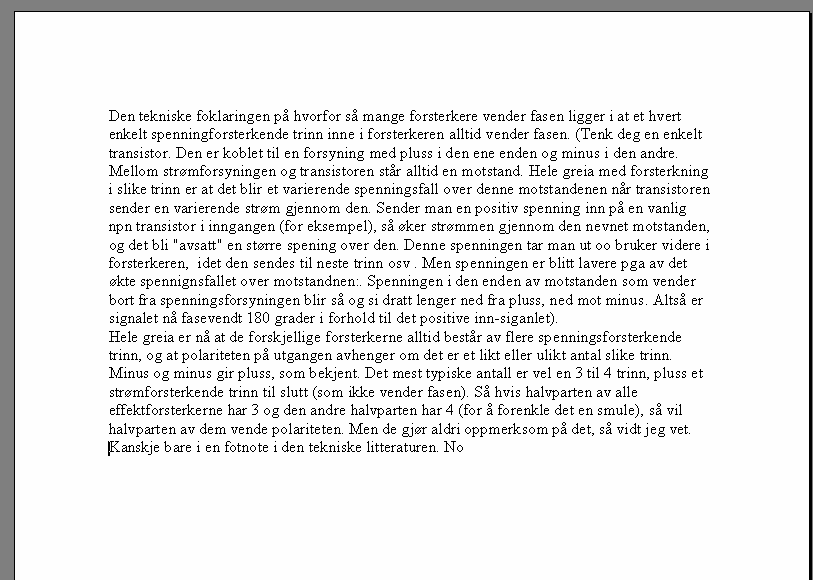

Jeg skrev en teknisk forklaring, men så låste programmet seg, og gjenopprettingen virket ikke. Fikk tatt et printscreen og limer teksten inn som et bilde.
Pluss og minus-merkene på utgangen er som regel satt i fohold til hvordan utgangstransistorene står i i forhold til 'jord', og det har ikke noe med polariteten på inngangen å gjøre.
Husk at dette bare har betyding om man roter med flere forsterkere, som sagt. Polariten kan være hipp som happ allerede før signalet når mikrofonforsterkeren under innspillingen. No
