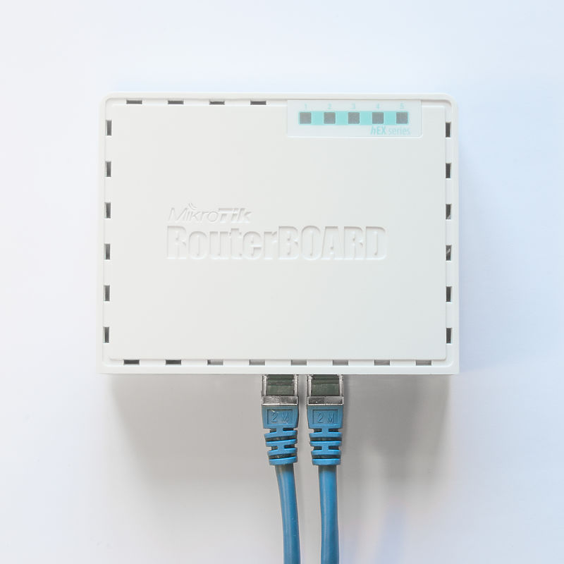

    For de som ikke kan utstå Altibox sine (elendige) hjemmesentraler, så kan dette være løsningen (fungerer supert hos meg):
    1) Mikrotik Hex RB750Gr3 (hvit) - her trenger du en overgang fra fiberen):

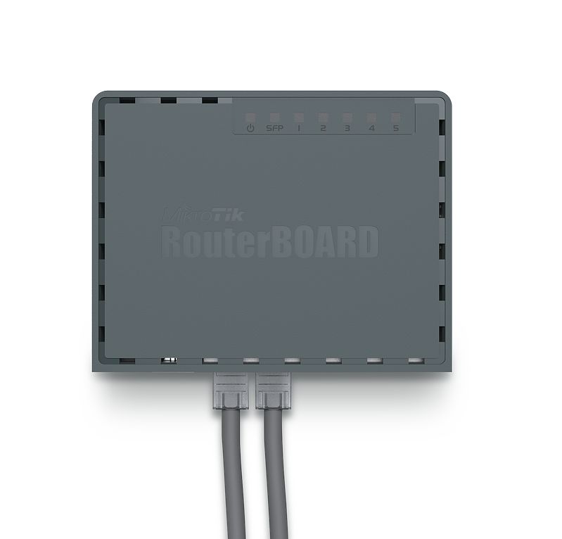

    2) Mikrotik Hex S RB760iGS (sort) - kobles rett på fiberen:
    Begge disse Mikrotik-enhetene er gode routere med fire Ethernet-innganger ledig til det du måtte ønske
    Vis vedlegget 526313
    Vis vedlegget 526314
