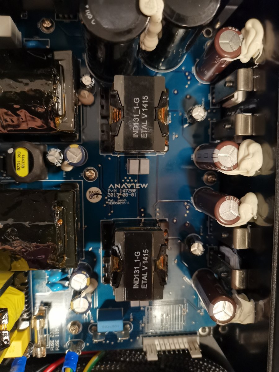

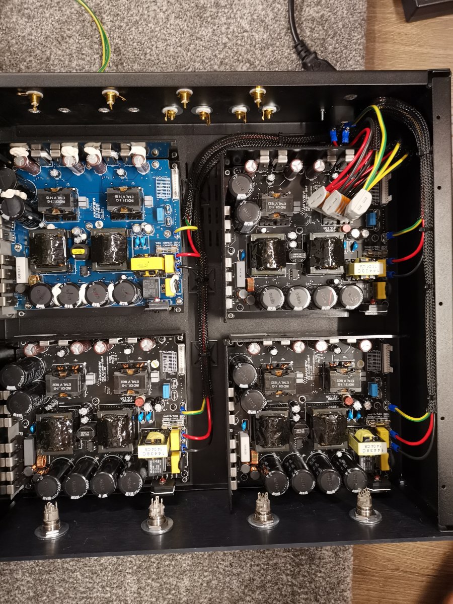

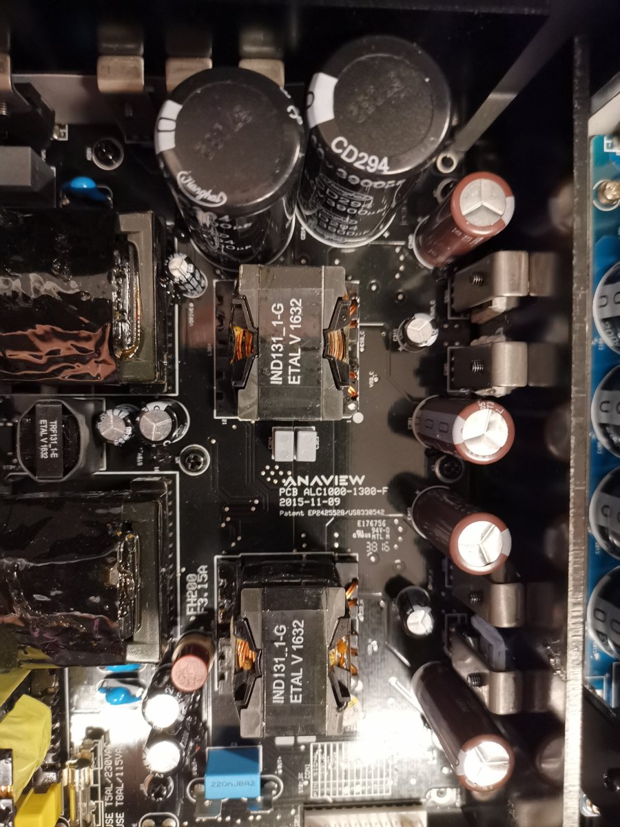

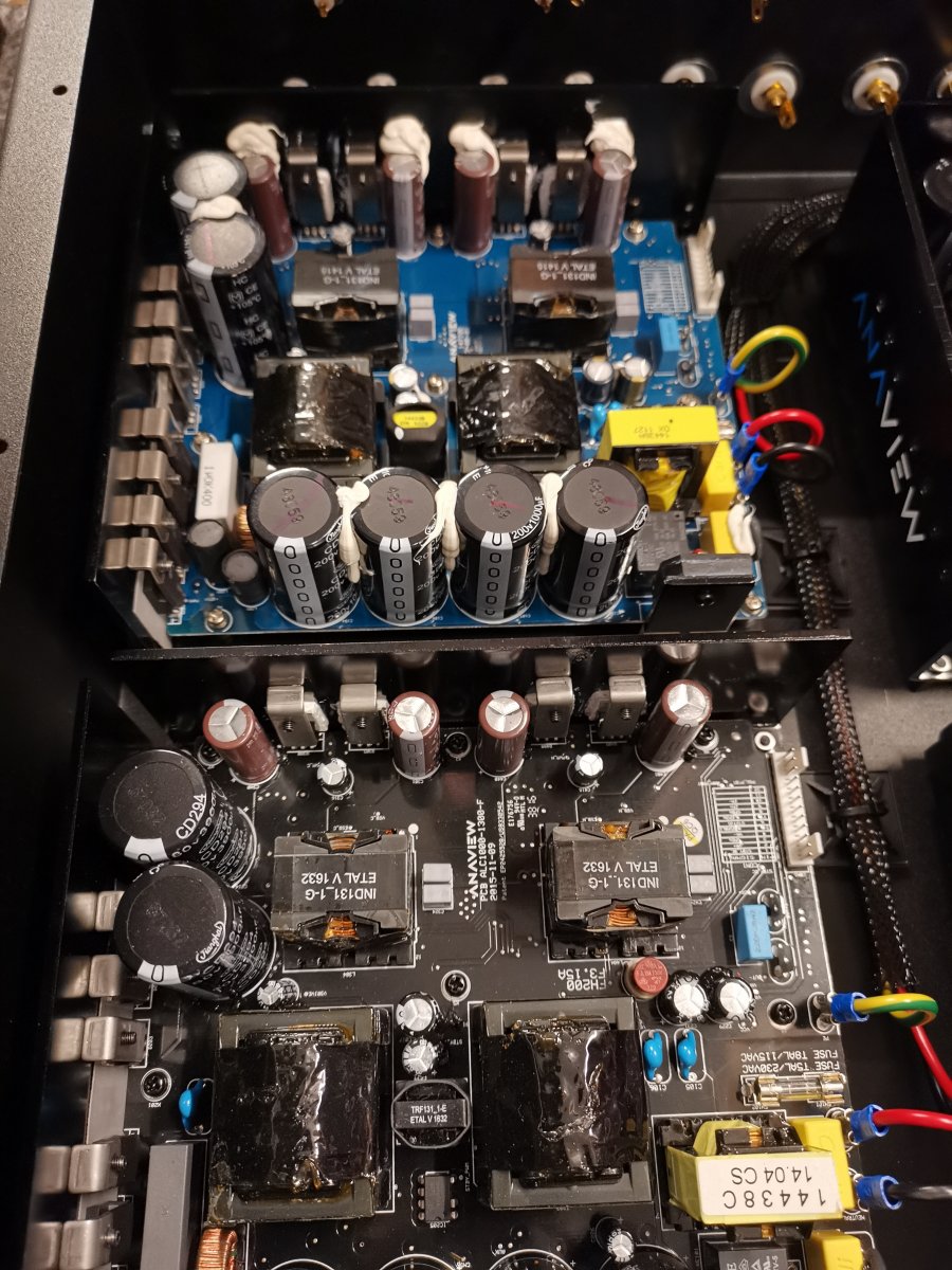

Jeg startet montering av fire stk Anaview ALC 1000 i går kveld.
Når jeg pakket de opp og monterte de i kabinettet så jeg at den ene var ulik de andre. Det er forskjellig part nummer og det er benyttet andre komponenter.
Kan noen si noe om hvilken betydning dette har? Regner med de måler likt?
Jeg har bestilt disse parvis så det var noe overraskende at de ikke var like...

Mvh Vis vedlegget 554339 Vis vedlegget 554340 Vis vedlegget 554341 Vis vedlegget 554342
Ser på denne gamle tråden. Vurderer et kjøp med 2 forskjellige print av AMS 1000 som her. Var de like i målinger? Opplevde du noen forskjell?
