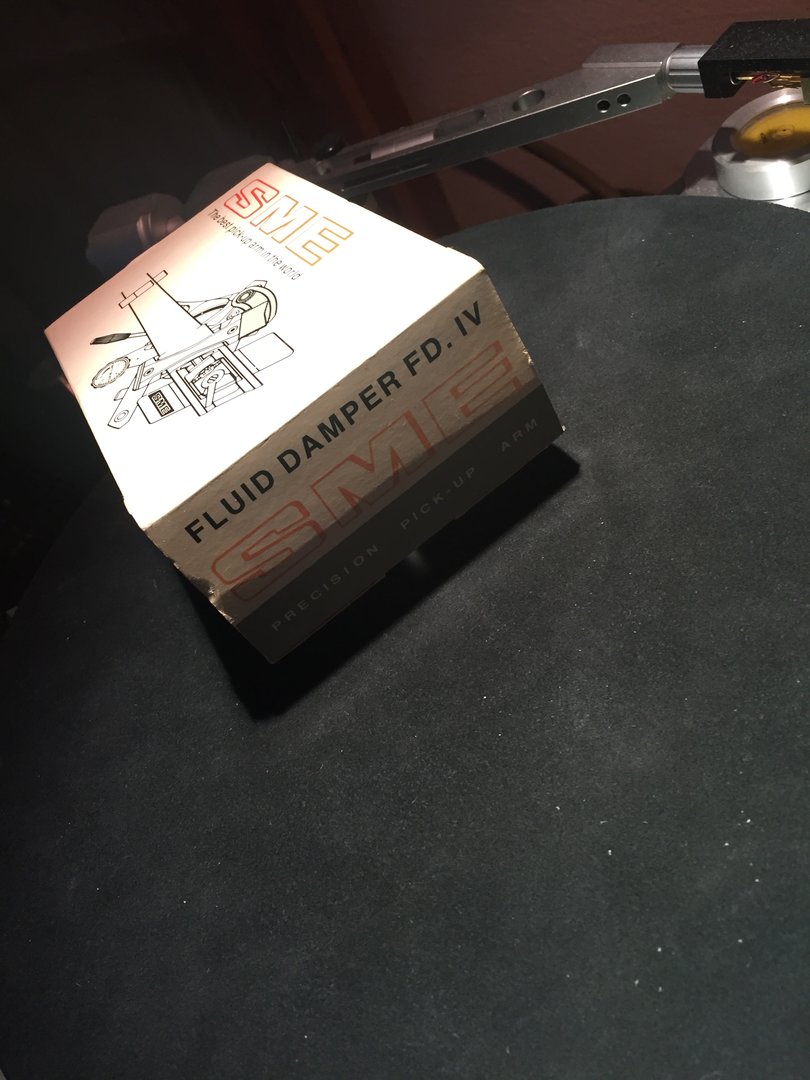

Har hatt Denon 103 på mange armer. Hvis SME IV har silikondemping så bruk det, gjør armen mye mer tolerant. Jeg hadde ganske god lyd med Denons 103s fra en SME 3009 III (den ultralette) med silikon og bred spade. Men best var nok Denon 103 med Grace 714 (supertung , av tre og dempet). Hør først, del ville ikke overraske om det låter fint.
Vinsnobben
22.04.2002
311
441
Silikondemping er ekstrautstyr på SME IV. Det heter FD IV, og er et silikondempekar pluss mulighet til VTA justering on the fly. Jeg har dette på min SME IV arm, men har ikke hatt noe effekt av silikonbadet. VTA-justering derimot, er det som gir valuta for penga her med FD IV.
veleik

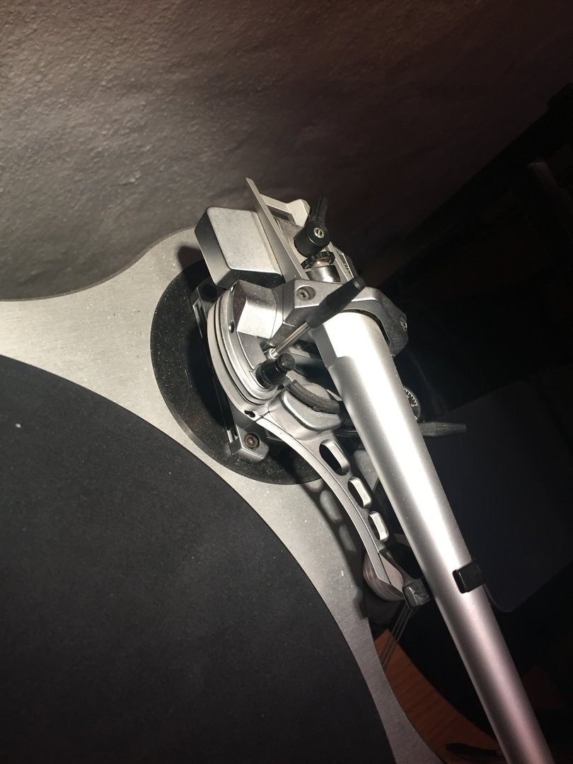

Jeg tror jeg har et slikt på min... legger ved et dårlig bilde. Er ikke den temapoen som står opp på venstre side en slik?
veleik
18.12.2006
368
389
Drøbak
Det er en IV.Vi. En spesiell utgave av IV laget for Sumiko (importør i USA, tror jeg). Annen internkabling enn IV. Usikker på om lagrene er oppdaterte. Noen hevder det, men vet ikke...

Dempekar påvirker lyden i svært stor grad på en del pickuper. Ikke nødvendigvis til det bedre, men det gir mer ro og kontroll, ofte på bekostning av liv og åpenhet.
