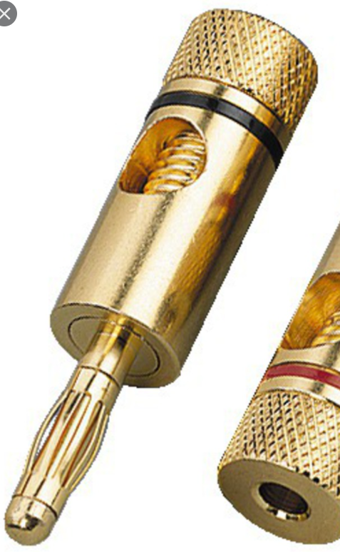

Skal man ha bananplugger, sørg for at de er skikkelig trange eller låsbare. Bruker man spader, så sørg for at de dras skikkelig til.
Styr unna billigste type kontakter med "gull"-fjærer på. Disse sitter for dårlig og gir målbar økt forvrengning!
