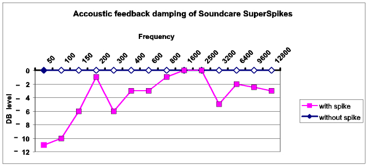

Vegghylle er sikkert det beste for de fleste platespillere med hensyn til akkustisk feedback fra rommet.
I mitt tilfelle er ikke dette mulig, og jeg har prøvd forskjellige metoder for å redusere problemer med feedback.
Jeg har prøvd med veldig tung plinth, myk avkobling med diverse remedier og forskjellige andre.
Det som har fungert absolutt best hos meg er norske Soundcare Superspike.
Jeg brukte 3 stk slike:
De løste problemene jeg har hatt med plasseringen av platespilleren.
Jeg brukte de til min Thorens 124. I tillegg har de vært brukt til Lenco i tung plint med samme resultat.
De koster ikke så mye (kr 369 for tre stk), og de fungerer veldig godt til dette formålet.
Soundcare viser målinger på sin hjemmeside:
De gir stor demping i bassområdet og demper også virkning av fottrinn og andre påvirkninger.
Anbefales!

Interessant. Tror nok at forbedringen du opplever kommer av reduksjon i feedback.
