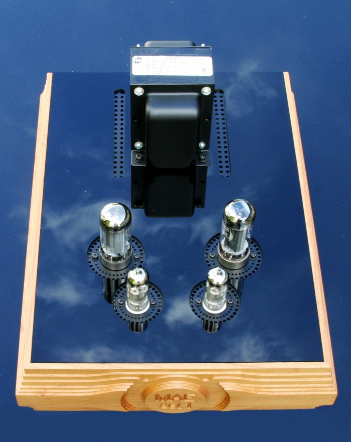

For dummies er vel Mae set 1 passe utfordrende eller?
Ikke veldig vanskelig å bygge med masse kompetanse her på forumet.

Mae forsterkeren ligger vel ikke så langt unna prismessig så den havner vel kanskje i samme kategori...

Jeg bruker monoblokkene, satt opp med 2A3-rør, og de er dønn stille på høyttalere med følsomhet på 107 dB. De spiller kjempebra, men krever følsomme høyttalere siden de bare gir 3-3.5 W.

Nei, legg i de ekstra kronene og kjøp Paramount, og sett dem opp med 2A3. Du vil ikke angre. Hvis du vil høre dem, bare si ifra.

Paramount er en mye bedre forsterker på alle måter, og med et vesentlig bedre power supply.

Mae'n bruker en lavstøy pentode til å drive en tetrode med feedback for kontroll.
Som effektforsterker er det nesten ikke mulig å gjøre det enklere.

Jeg vet i hvert fall om 2-3 som bruker MAE SET 1 på Monopulse Model A. Jeg har Model 72A(s) som er en 72A med litt høyere følsomhet. Vet om en som bruker forsterkeren sammen med S.
