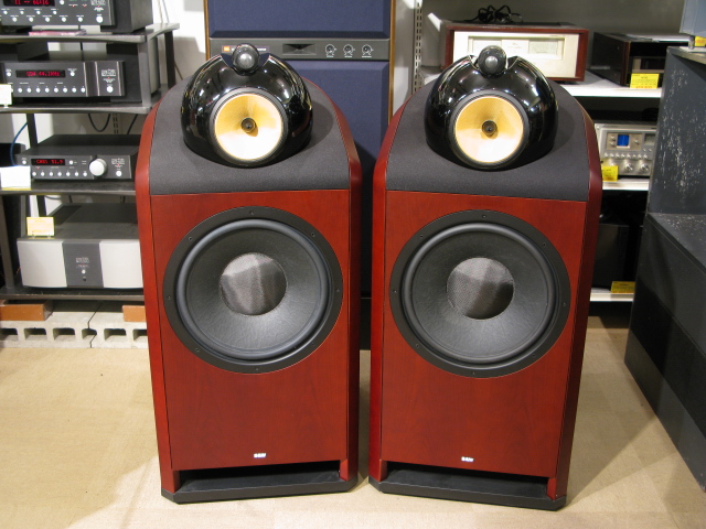

    En 15" flytter jo ikke luft å gir trøkk.
    BW er det IKKE trøkk i i mine øyne.

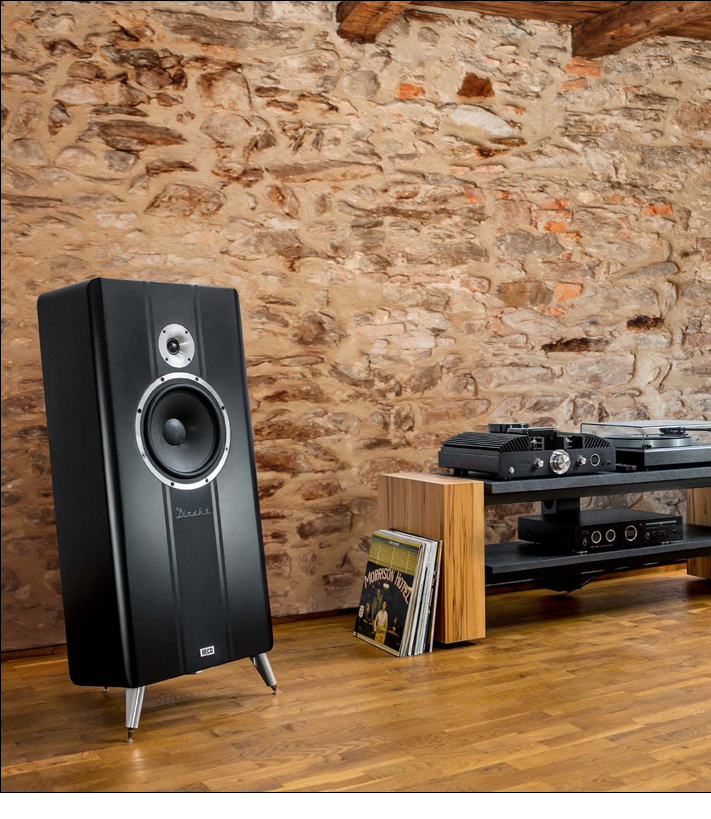

    Montana kan jo levere trøkk.
    Det er faktisk en av de hf som jeg synes leverer varene uten noe tull og tøys.
    Rett frem og med trampefot:)

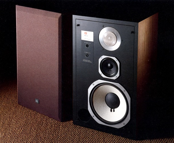

    JBL L96 spiller meget bra, og med masse trøkk. Ikke er de veldig krafthungrige heller.
    De som står i Bergen har jeg hatt hjemme selv. Imponerende høyttalere rett og slett.
    Tror folket får seg et hakeslepp når de får hørt hva gamle vintage JBL monitorer presterer.
