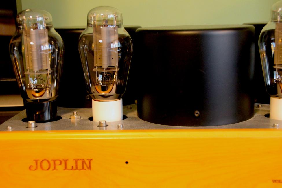

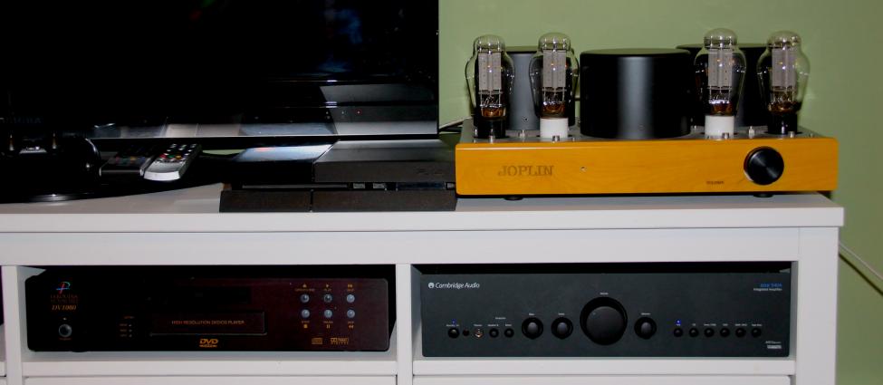

Hei,
Rimelig ny med innlegg på dette forumet men har alltid hatt interesse for musikk og god lyd.
Har endelig kommet meg i egen leilighet og investert noen kroner i hva jeg synes er ett par gode høytalere. Resten av utsyret er sponset av familie og bekjente.
Har derfor bestemt meg for og legge ut anlegget mitt her slik at jeg kanskje kan få noen gode tips om hva som burde endres og oppgraderes.

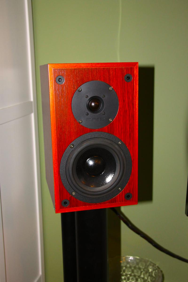

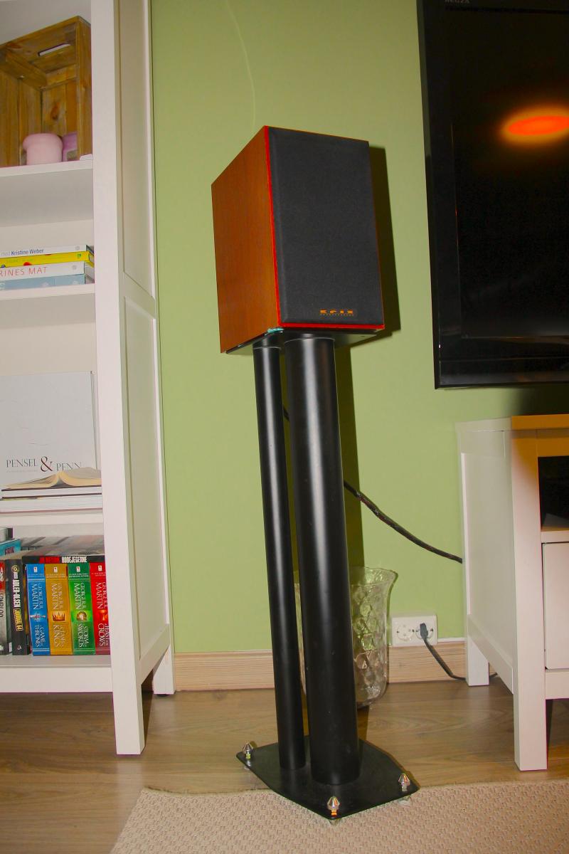

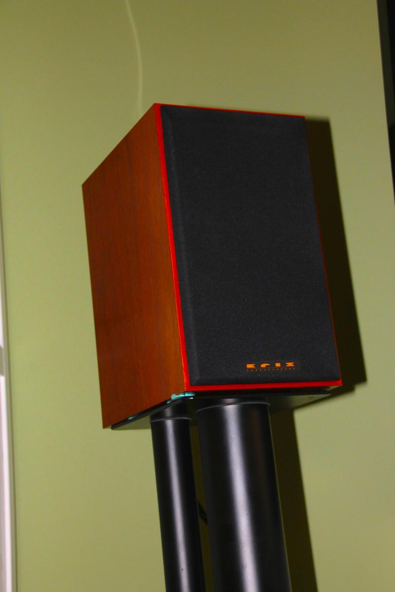

Slik det står nå: Ett par Krix Equinox MK I som jeg kjøpte brukt av ett hyggelig par i Drammen for i en tid tilbake.
Lyden streames via MacBook i all hovedsak, men har en eldre CD spiller stående ubrukt (Faroudja DV1000), som jeg vurderer å ta i bruk.
Fra Macen går det til en liten Abrahamsen A-DAC gjennom USB.
Jeg bruker en godt brukt Cambridge Audio Azur 540A som pre-amp, denne er jeg ikke like fornøyd med og er antagligvis den første til og gå når jeg vet hva jeg vil ha.

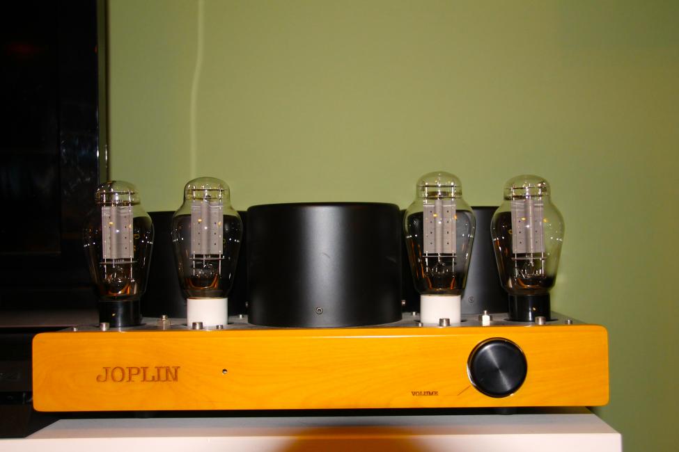

Høytalerene er så koblet til en Joplin 2A3 rørforsterker av typen DIY, denne er på lån fra min kjære mor som arvet denne av min stefar (JanR for de som vet hvem han var på dette forumet).
Har meget dårlig peiling på HiFi i forhold til mange jeg har lest innlegg fra ellers på forumet men er svært ivrig etter og lære og har utdanning som dataelektroniker, er derfor noe kjent med språket og utførelsene.
Har lest meg opp og ned på rør og rørforsterkere men er ikke nær flink nok i dette faget til og ha meninger om hva som er bra og ei.
Håper derfor på artige og lærerike kommentarer. Hva burde byttes? Hva burde oppgraderes?
Er forsåvidt veldig fornøyd med lyden men merker at anlegget sliter med musikk som har litt tyngre driv a lá metal, rock og lignende.
Derimot stor trives de med sanger av bedre kvalitet og god innspilling, gjerne da med litt treigere takt enn overnevnte sjangere.
Kom gjerne med tilbakemeldinger og konstruktive innspill!
-AndersRL

Velkommen til forumet.
Fint anlegg for en nybegynner.
JanR kjente jeg godt, og den Joplin er ikke noen dum sak.
Kan hende den liker noe mer lettdrevne høyttalere.

Fine høgtalara! Registerera dessuten GoT i bokhylla...atter et kvalitetstegn ;)

Var nede i hula hans på besøk, hørte svampen (2a3 amp) og hjørnehorna. Kaffe og godis. Kjempetrivelig.
Med lettdrevent tenker jeg både impedanse og følsomhet.
Vet ikke hvor følsomme Krix er, eller om impedansekurven er stygg. Men 2a3 brukes oftest på høyttalere med 100db følsomhet. 100db med en watt.

Hehehe, ikke ukjent at han hadde HiFi besøk i hula.
Svampen står der enda og blir spilt daglig av min mor :)
Krix sier 88dB for 2.82volt på 1 meter.
2.82v til watt blir jo da P = V^2/R = 2.82v^2/6ohm = 1.32w. Gitt at det er 6ohm impedanse i kretsen? Eller blir det helt feil?
88dB for 1.32w er da tyngre drevet enn en høytaler som yter 100dB ved 1w går jeg ut i fra?
Takk, de ble anbefalt av en svært sakkyndig HiFi entusiast som også er medlem her på forumet :)
Kan ikke si jeg er skuffet, de leverer absolutt det jeg forventer.
