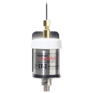

5 element jeg selger har 9,2dBi gain og en 3dB åpninsvinkel på 48grader. Dynabel ST2 som er foreslått av andre her, har gain på 2,4dBi men tar imot fra alle retninger. De har derfor helt forskjellig bruksområder.

Dersom man stacker antenner, så trengs det også en kobler av en eller annen type, som gjerne da gir litt tap. Regn med at du også vil bruke en god antenneforsterker til dette, dersom du først begynner med dette... :)
