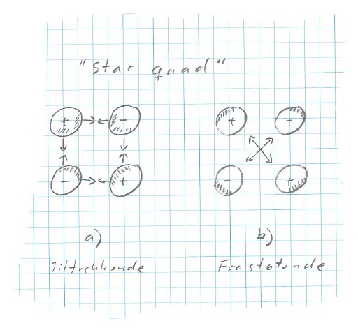

    Da har jeg bygget meg en DIY høyttalerkabel som minimerer proximity effektene i audioområdet selv om lederne ligger tett inntil hverandre. Kabelen bygget på "star quad" prinsippet og bruker fire lederne per høyttalerterminal. Nedenfor ser man virkemåten ved denne konfigurasjonen. I figur a) har jeg tegnet inn de kreftene som virker tiltrekkende mellom lederne. Dette vil dra strømmen slik som indikert. I figur b) har jeg tegnet inn de frastøtende kreftene som virker samtidig, og som gjør at strømmen klumper seg på yttersiden av lederen. Sammen vil disse to kreftene virke mot hverandre slik at man får ett nullspill hvor strømmen fordeler seg jevnt ut over hele tverrsnittet for alle frekvenser inntil skineffekten oppstår ved frekvenser langt over audioområdet.
    Kabelen bruker to 10 meters lengder med 2,5 mm2 PN av ulik farge, samt en rull med elteip. Total kostnad på Clas Ohlson ble 132 kr. Det blir 5 mm2 for kabelen og ulempen var at den blir litt stiv å håndtere...men det går.
    Kabelen vil i tillegg minske feltene rundt seg og således påvirke andre nærliggende kabler mindre enn andre geometrier. Om det har betydning.
    Jeg har testet kabelen både i "star quad" konfigurasjon og i vanlig konfigurasjon uten krysskopling og det er vesentlige forskjeller. Det er en meget god kabel når den er stjernekoplet og slår mine tidligere Kimber 4TC (for ikke å snakke om Nordost Blue Heaven). Prøv selv!
    Det er vel kanskje vanskelig å få nullet ut kreftene?
    Avstanden [1] mellom senter på de frastøtende lederne er lenger enn avstanden mellom de tiltrekkende. Og kreftene er vel omvendt proporsjonal med kvadratet av avstanden, slik at de frastøtende kreftene i sum blir mindre de tiltrekkende? Pluss at det på hver leder virker to tiltrekkende krefter men bare en frastøtende kraft.
    [1] Figuren din viser fire ledere i hvert sitt hjørne av en kvadrant, og det vil jeg tro er en normalsituasjon i slik du beskriver geometrien.

    @Jane: Takk for korreksjonen. Du har rett i at dette ikke blir ett nullspill. Bare en delvis utligning av kreftene siden disse kreftene virker over ulike avstander. Her er det kanskje mulig med enda mer optimal geometri. Det er også riktig at kreftene ikke er like store, men de er heller ikke rettet likt. De to tiltrekkende kreftene virker litt mot hverandre i tillegg. Bare tenk på en coax hvor disse tiltrekkende kreftene omtrent nulles ut siden den virker hele veien rundt.
