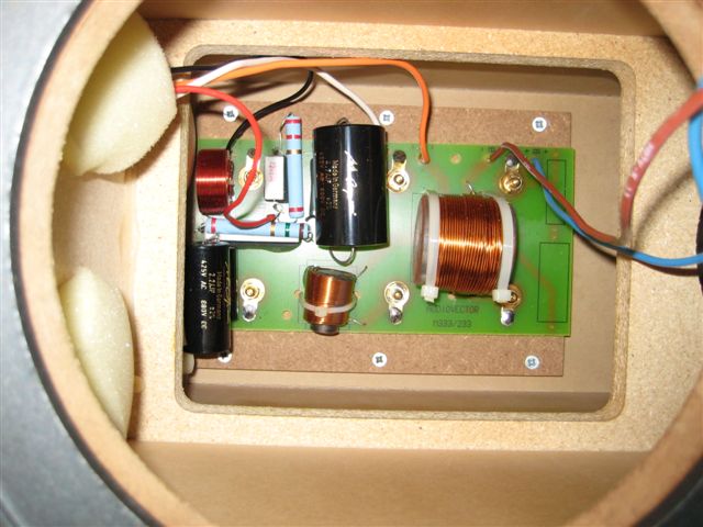

Kjøpte et par her på bruktbørsen og hadde fra starten problemer med å finne "sweetspot"
På den ene høyttaleren manglet det en skrue på basselemenetet så det er tydelig at noe har blitt endret i den.
Ved bruk av testtoner finner jeg avvik i basselementet mellom høyttalerene på 10-12db.
Hva er den mest sansylige feilen element eller delefilter?

Hva sier forrige eier?
Mitt første forslag vil være noe "tukling" i delefilter og kanskje en dårlig lodding der.

Ja bytt om på elementene og sjekk.
Nye delefiltre er sikkert dyrt. Om det er der problemet ligger, så er det sikkert bare en liten bagatell som en eller annen som har svingt loddebolten kan hjelpe deg med. Mange personer her på hfs som er behjelpelige til slikt.
Har du et multimeter (måleinstrument)? I så tilfelle kan du måle resistansen mellom + og - på elementene for å se om problemet evt. ligger i svingspolen på elementet.

Elementene er friskmeldt.
Får se om jeg finner dårlige loddinger o.l

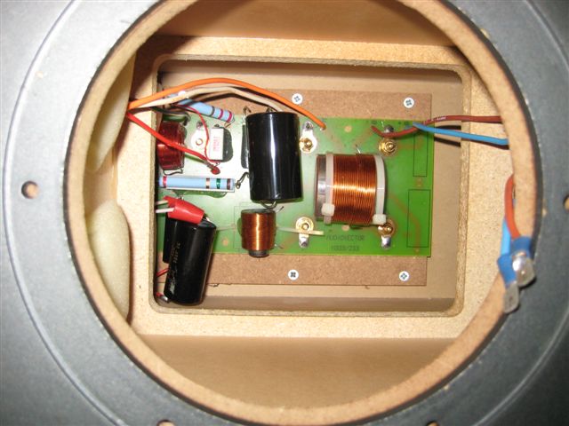

Her er det gjort modifiseringer ja. Motstander og kondiser er byttet til "bedre". Så er spørsmålet om det er gjort riktig..

For meg ser det ut som det er bedre utført arbeid i den ene høyttaleren (bilde nederst) Mer slurv i plassering og med ledning o.l i den andre (øverste bilde)

Det kan jeg være enig i. Men det er vanskelig for meg (oss) å finne ut hva som er feilen sånn på stående fot.
Ikke umulig at noe er loddet feil, evt. koblet feil etter oppgradering
Jeg ville skrudd ut hele delefiltrene og kikket mer nøye på dem. Kanskje du kunne tatt flere bilder (nærbilder) så kunne hfs-guruene her muligens isolert problemet.
Hadde du bodd i Nord Rogaland så kunne jeg tatt en tur med loddestasjon og multimeter.. :)

Har du mulighet for å tegne opp bit for bit hvordan komponentene er koblet sammen, og mest mulig "skjematisk", og for begge delefiltrene, så vil det antaglig være lettere å finne feilen. ( om du vil ha innspill, så er det bedre enn å bare poste fotos). Kanskje ser du feilen selv når du studerer dem slik på nært hold. En god pekepinn på hvordan det har sett ut originalt gir ofte selve printkortet. No

Se at den ene "kondisen" er koblet i omvendt retning i den ene høyttaleren. Har dette betydning?

Arkiv12, det er ikke nødvendig å ha greie på elektronikk for å lage en tegning. Alle komponentene som er brukt er symmetriske, og hver av dem har bare to tilledninger. Det behøver ikke se ut som et skjema. (men litt pirk er det selvfølgelig). Et godt sted å begynne er å tegne printbanene på kortet, og så bare henge på små tegninger av hvordan spoler og kondensatorer og motstander er koblet på. Ellers er det vel mest naturlig å få noen til å se på dem, eller bestille nye delefiltre, eller noe.No.

Problemet løst!
Er rimelig sikker på at jeg har funnet løsningen.
Etter nitidig gransking av høyttaler og bilder av delefilter uten resultat var neste skritt å utvide testene.
Som noen antydet ser synderen ut til å være en feilkobling. AV M3 signature er en 2,5 veis konstruksjon hvor det ene elementet er både bass og mellomtone.
Med all sansylighet har de under modifisering av delefilteret feilkoblet ett bass/mellomtone element. Skal nå gå over begge høyttalerene å sjekke mot printkort/fargekoding om tilkobling er korrekt utført.
Lydmessig høres det ut som alt er på plass.
Vil takke for alle tips og løsningsforslag.
