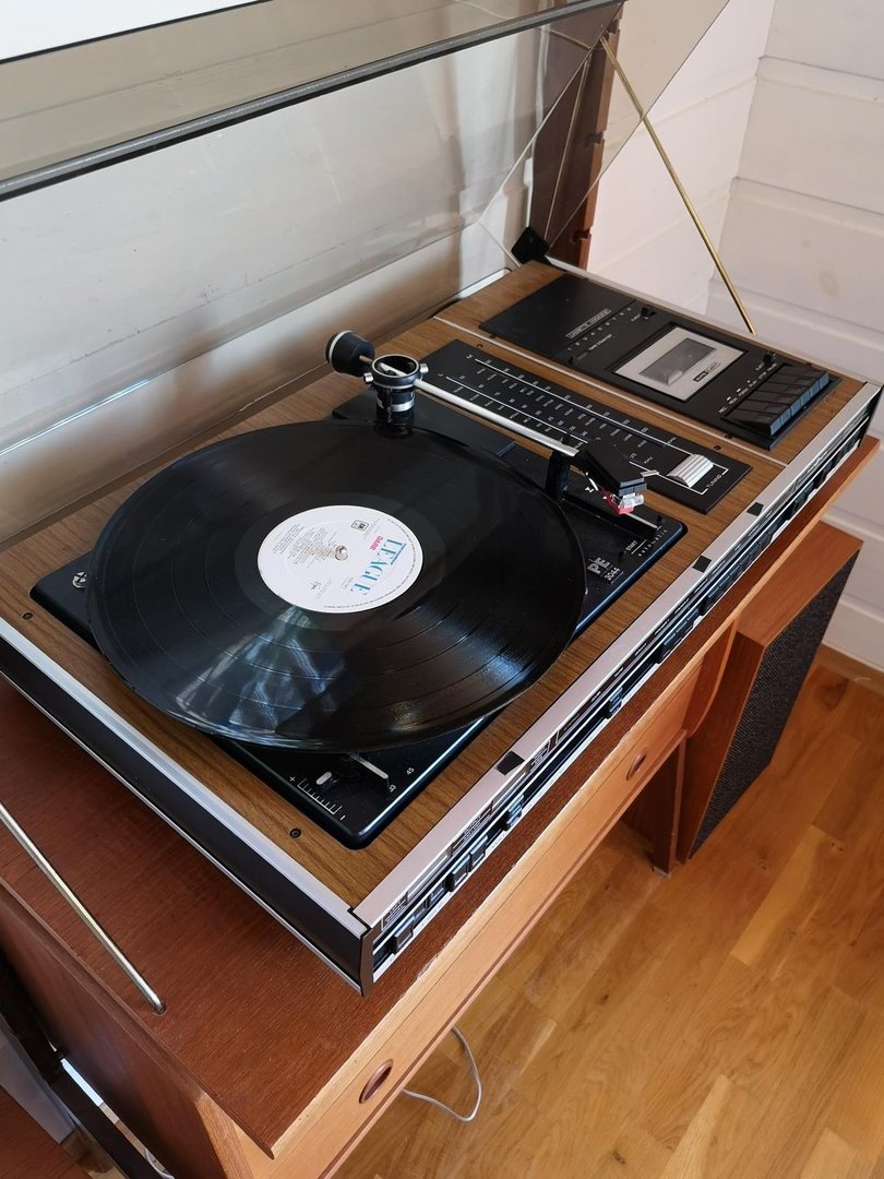

Hei,
Jeg er en ny platespiller entusiast, så er ganske fersk når de kommer til det tekniske rundt de.
Jeg kjøpte meg en Radionette SM 340 GC platespiller fra 70 tallet for noen måneder siden. Armen skal i utgangspunktet automatisk gå inn på platen ved start, men den løfter seg kun automatisk, men den går ikke inn på platen eller tilbake igjen. Er dette noe som er mulig å fikse, evetuelt hvordan? Ellers funker platespilleren som den skal.
mnUnm
07.05.2005
208
56
Det er nok en mulighet for at dette skyldes lite bruk de siste 10-årene ?
Mange av disse har fett i lagere for automatikken, og det størkner ved lite bruk.
Mulig dette er årsaken. Må nok smøres opp for å funke som den skal ??
