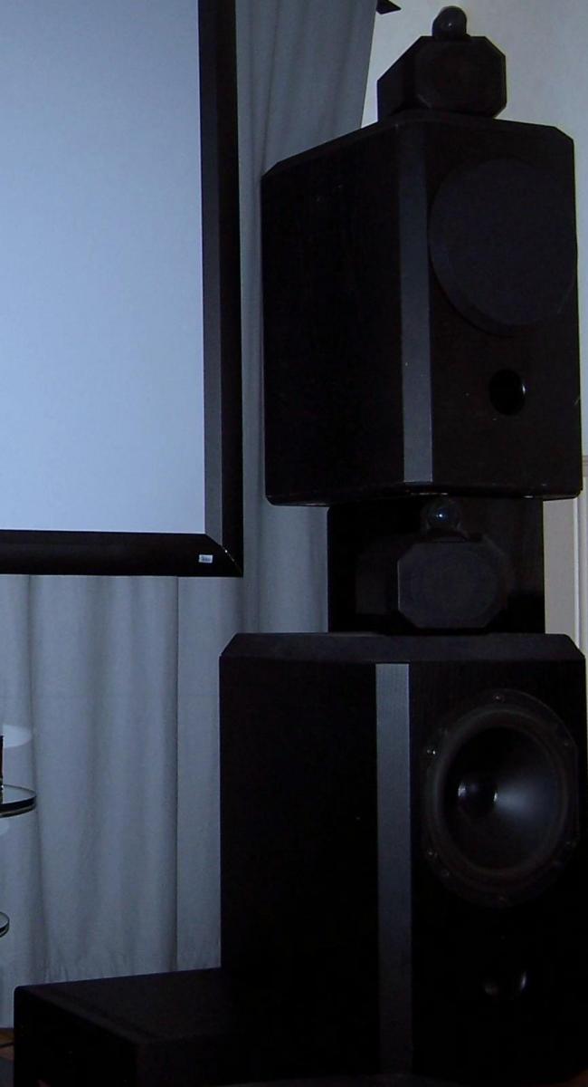

Noen som har en anbefaling og en greit effektrtinn eller mono blokker og bruke på B&W 801 matrix? Har idag en Yamaha RX-V3900 men trenger litt mere punch.

801 matrix var vel med 13"? 801N og 801D som har 15"...

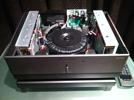

Vil tro at QUAD QSP kan gjøre en god jobb her. Bygger på en klassisk konstruksjon og er topptestet i de engelske magasinene.
140 watt og meget driftsikker konstruksjon.
Jeg benytter selv QUADs Elite monoblokker som leverer litt mer effekt enn QSP, 150w. Jeg opplever disse som meget spenstige og dynamiske i lyden.
Elite mono og QSP koster omtrent det samme. Husker ikke helt eksakt, men QSP ligger på rundt 12-13.000 og Elite mono koster kanskje en tusenlapp mer.
Importeres av Nebyhifi.
Forøvrig støtter jeg forslagene om DP også. Glimrende forsterkere med klar lyd og bra med krefter.
