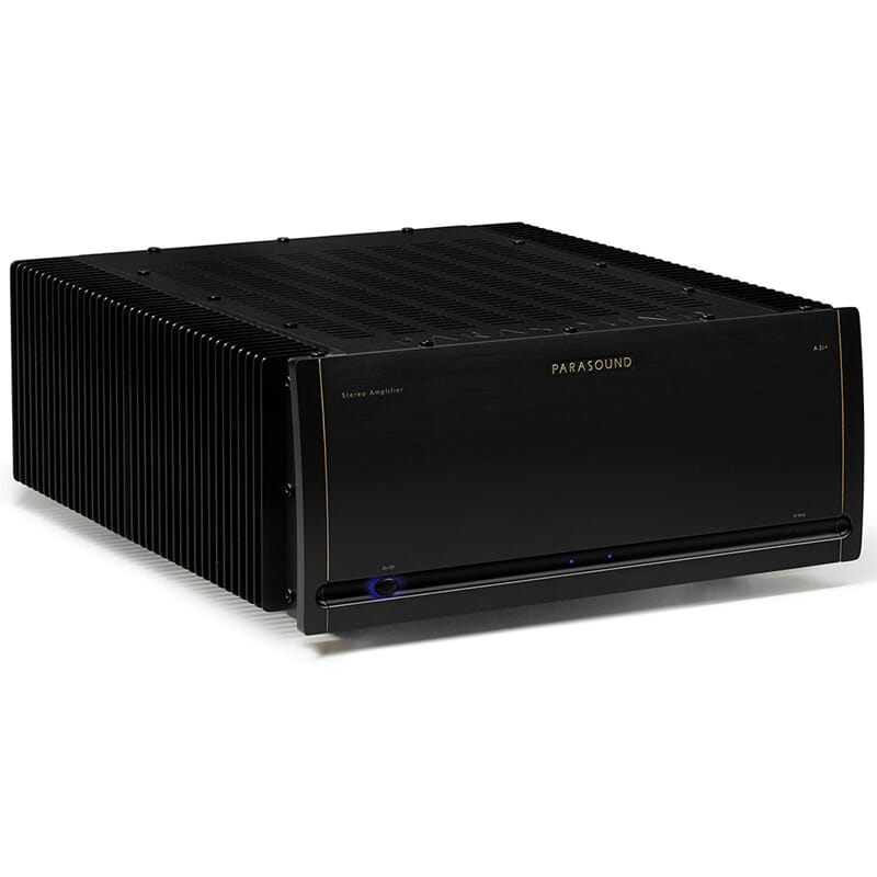

@alphamale bruker et godt arsenal med effektforsterkere i Parasound sin Halo serie på sine B&W i 800-serien. Hørt flere andre nevnte at Parasound og B&W er god match, så kan være verdt å undersøke. En A21+ koster også mindre ny enn bruktprisen på de andre forsterkerne du har nevnt i denne tråden. Eventuelt se etter en A21 på brukten :)

Presiserer at i hovedsak er ute etter ett kupp på bruktmarkedet. A21+ hadde vært det beste alternativet tror jeg, men det gis svært lite rabatt på disse nye.
Kan kjøpe brukt opptil 40k, men da må prisen iforhold til nypris være svært god(altså en god 'deal'). Om det er 10k eller 40k betyr ikke så mye. Viktigst er at det er en match og at jeg føler at det 'mye for pengene'.
Kan ligge an til en Parasound A21 brukt, eller en ny Rotel RB1590 til en god pris.

Hva vil gi best resultat av en Parasound A21 (2010 modell) og en ny Rotel RB1590?

Det vet du bara själv, det är du som skall lyssna. Möjlighet att testa mot varandra?

Med en Parasound A21 kan man vel ikke bomme så mye, ettersom det er mange som bruker de på et mangfold av høyttalere. Spørsmålet koker ned til hva man trenger og ønsker.

MarkusH: Hvis du har TO A21, så... :) De er dog svært anvendelige, og låter mer enn bra på riktig oversetter. Veldig glad i dem også..
Hva slags pre? Miner erfaring er at parasound er mer energisk oppover, uten å låte skarpt. Rotel er mer lun og laidback, kanskje litt mer "boom" i bassen?!!
Jeg synes det høres merkelig ut at såpass puslete høyttalere som 804D trenger to A21 .... jeg har emigrert over på klasse d og tror det skal mye til før jeg går tilbake til klasse ab som primær. Bare varmegangen i klasse ab er nok til å skygge unna for min del ....
