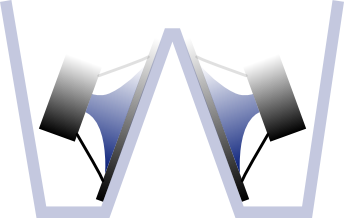

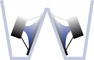

Kassen bør bli ca 85cm høy, 50cm bred og max 45cm dyp. Her er en skisse for å illustrere hva jeg tenker:

Jeg har ingen erfaring med simmulering eller overordnet design av slike horn. Har kun erfaring med vanlige kasser og OB fra før.
Kan noen komme med noen råd om:
1. hva jeg må tenke gjennom ved design av et bakladet horn
2.hva slags drivere som egner seg (lav Qts, høy motorstyrke og stiv membran f.eks), og
3. hvordan jeg går frem for å simmulere med f.eks hornresp.
Dette kan jo komme flere til gode.
4. Finnes det eventuelt utprøvde design som enkelt kan kopieres i mitt tilfelle?
Jeg ser jo flere design rundt omkring ment på fulltoner i 8" størrelse. Kan et slikt design med hell kopieres til min applikasjon?
Har du råd eller linker som du tror er interessante, så setter jeg stor pris på om du deler dem med meg her.
mvh Fredrik

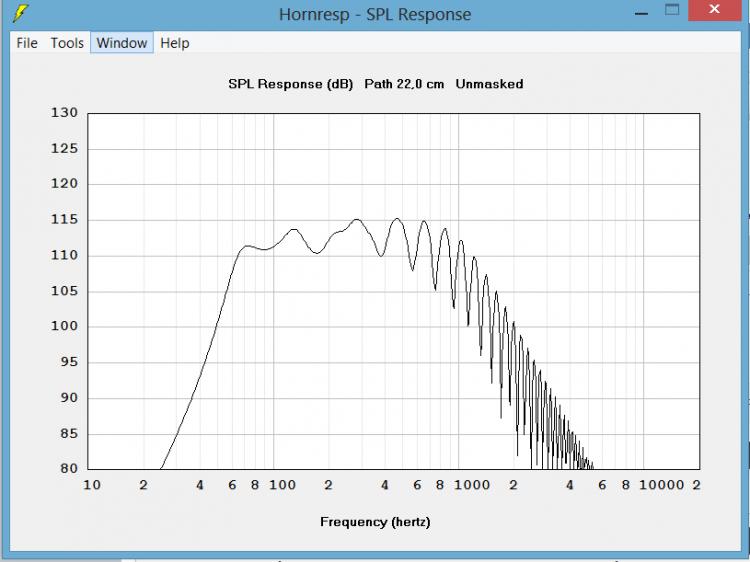

Prøvde meg på en runde med hornresp og prøvde å legge inn verdiene jeg hadde tegnet i sketchup sån ca. vrc og lrc satt til 0 siden et bakladet horn ikke har noe bak-kammer.
Noen med kommentarer til instillingene her?? ->
Ser jo ganske bra ut, helt til man skrur på "combine response" slik at den høyttalermembraenens output kombineres med hornets:
Dette må man vell rett og slett akseptere på et bakladet horn, at signalet fra hornet og den direktestrålende delen er periodevis ute av fase...?

Det er akkurat det som er problemet.
Når hornet går over fra å være minimum-fase og får plass til mer enn en L så blir det ganske trasig å få til rett summering.
Men det er løsbart, tildels.
Det er vel ikke så veldig god ide å ha to frekvensmessig overlappende lydkilder, som tidsmessig er mer enn en hel periode tidsforskjøvet, midt i mellomtoneområdet.
Som du ser så blir det jo ganske bra helt opp til første utfasing mellom radiator direktelyd og horn.
Delefreq kan plasseres under denne frekvensen.
Akustisk demping av hornkanalen kan ha innvirkning, best å prøve ut med simulering, her blir hornresp litt for enkelt til å greie dette.
Frontladet horn har ikke dette problemet.

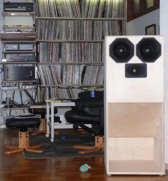

Fant en meget relevant tråd fra våre svenske naboer. En tråd om et bakladet horn som er designet nettopp for 2x8" eller 1x12".
HiFiForum.nu - Tv� Halmstadflyttar och en bj�rn i Nissan
Jag tänkte att vi börjar med lite teknisk bakgrund och tar oss fram till elementparametrar därefter.
Jag byggde mina första egenkonstruerade horn för 40 år sedan ( en sanning med modifikation, de var en omräknad variant av Schmackshorn för en 12" i stället för originalets 8", slutresultatet visade sig kräva bygglov) Då använde jag en Texas instruments räknare, idag använder jag en Casio, inget simmat, ingen datorkonstruktion utan endast de ålderdomliga beräkningsmetoderna, ser oerhört komplexa ut på papper men är egentligen ganska simpla, resultatet blir nästan alltid 42.
Det här hornet, RLK, rockin´little kitten, är ett ytterst traditionellt exponentialhorn, ett "äkta" horn (inte avsett som kvalitetstämpel) dvs det har en första kavitet mellan element och horn och hornhalsen har en area som är mindre än elementets area, i detta fall lite drygt halva arean av 2st 8" element, vi har således kompression och det är då vi får den riktiga hornfunktionen, dvs impedanstransformering.
Den viktigaste egenskapen hos ett element för att passa i ett horn (som jag ser det) är motorstyrkan, BL faktorn, vilket är ganska logiskt då en horndriver spelar mot kompression, dvs högt tryck, det är också därför man i ett horn hittar en av de reella fördelarna med att använda 2 mindre element i stället för ett större, man får nämnligen dubbla motoreffekten, 2 st 8PR200 motsvarar en 12" med en bl faktor på 22,6 N/A, en riktigt optimal horndriver. Konen skall gärna vara ganska lätt men måste vara mekaniskt stark om vi skall våga använda såpass hög kompressionsgrad som 2:1.
I detta horn bör elementet ha en resonansfrekvens mellan 30 och 50hZ, inte under 30, där lastar inte hornet och ett element med lägre resonansfrekvens kommer att bli helt okontrollerat och troligen gå sönder ganska kvickt.
Nu blir det en kort paus, har tomt i glaset, sedan börjar vi fundera på element.
Ingvar
Med risk att bli lite tjatig tänkte jag att vi tar en enkel genomgång av ett horn, hur det fungerar, vad som händer och även inkluderar medaljens baksida, en sådan finns tyvär alltid.
Som nämnt tidigare så kan vi betrakta hornet som en transformator, i hornets början har vi ett tryckmaximum och ett hastighetsminimum, vid hornslutet har detta blivit ett tryckminimum och ett hastighetsmaximum.
I RLK där vi har en hög kompressionsgrad, nästan 2:1, dvs att arean i hornhalsen är hälften av 2 st 8" elements effektiva membranarea.
Slutarean på detta horn är 2714cm2, dvs lite drygt samma som 2st 18" element, således kommer dessa två 8" element att flytta luft på samma sätt som 2st 18" i en konventionell låda vid samma konutslag.
Vi får en otrolig transientåtergivning och tonrenhet i basen, harmonier i basinstrument blir tydligt hörbara och allting blir väldigt oansträngt pga de ytterst små konutslagen, vid 100dB kan man knappt se konerna röra sig.
Baksidan är att hornets egenskaper är inte speciellt linjära, frekvensgången blir lite bergochdalbana, detta förbättras med vikningen av hornet, bandbredden ökas också.
Ett horn blir nog aldrig lika linjalrakt som en korrekt konstruerad sluten eller br låda kan vara.
För mig uppväger dynamiken och spelglädjen i ett horn med råge dessa tillkortakomanden men jag tycker Ni skall lyssna på ett bra horn innan Ni startar ett sånt här bygge, det blir ändå en del slantar och rejält mycket jobb att sätta ihop 2 sådana här småhögtalare.
