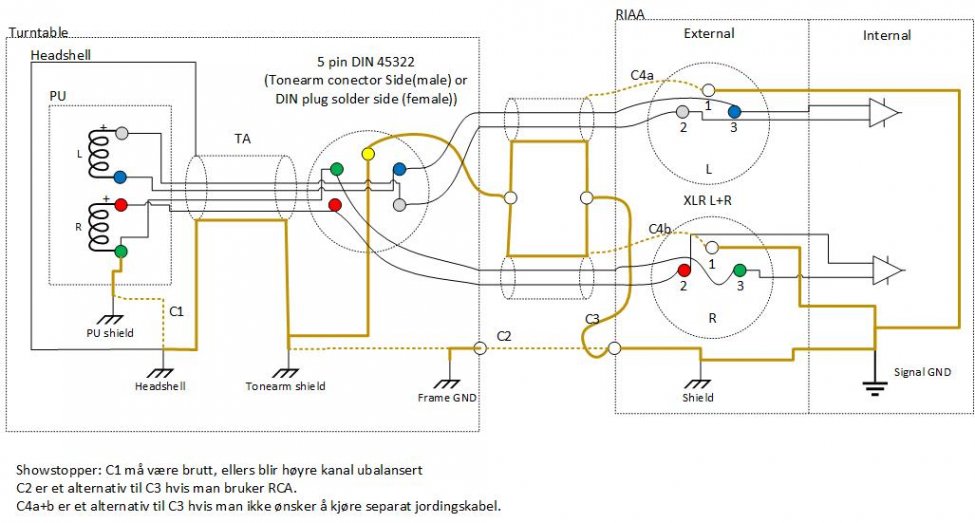

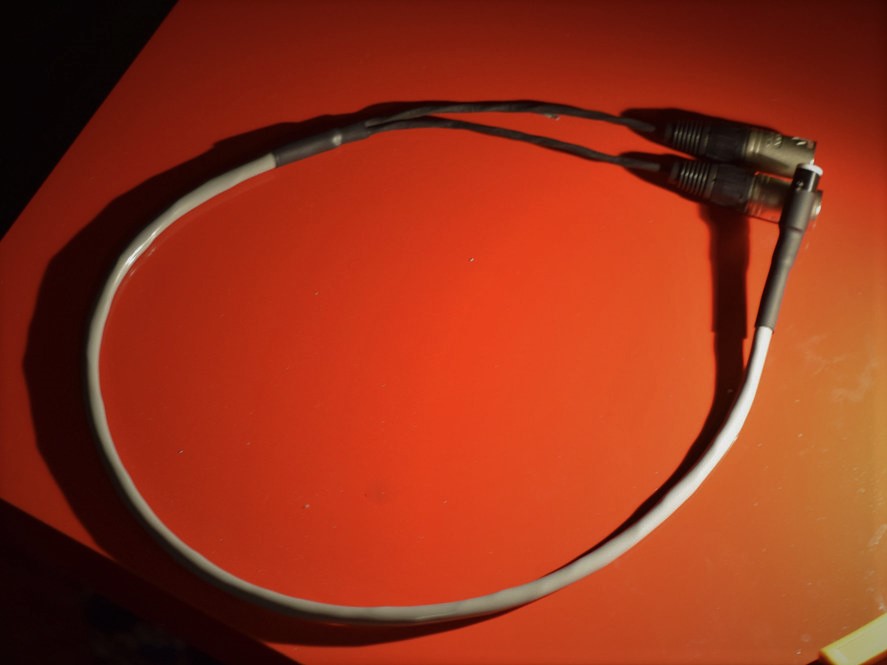

    Endelig fikk jeg dette til :) Fått mye hjelp her inne, så deler det gode resultatet til alle.
    Kort kabel er en av suksess kriteriene, ellers det som står på bildet.
    Var en god audiofil dag da dette var på plass og jeg pakket opp MoFi - Brothers in Arms og kjørte den på 45rpm og fullbalansert hele veien! Strålende!

    Alternativet med den gule leiaren til høgre fører til at skjermen blir kopla til signaljord. Det bør han ikkje vera, for da leier du interferensspenningar som skjermen plukkar opp til signaljord. Skjermen/pinne 1 bør koplast til chassis. Eventuelle elkosering bør fjernast, slik at XRL-sokklane er galvanisk kopla til boksen. Da fungerer skjermen som ei utviding av boksen (Faraday-bur). Du har òg kopla XLR-sokklane feil. Det skal vera:
    Pinne 1: skjerm/chassis
    Pinne 2: positiv leiar
    Pinne 3: negativ leiar
    Kva er den gule leiaren frå høre kanal minus til "PU shield"? Har du endra på pickupen?
    Når du har balansert overføring er ikkje lengda på kabelen så kritisk.

    Rettet pinne nummerne på xlr, ufattelig at det ble feil på tegningen??.
    På min riaa er signaljord og chassi jord sammenkoblet. Ergo blir blir samme om man kobler jord til pinne 1 eller chassi.
    For andre riaa èr der dette er separat er jeg enig.
    På de fleste PUèr er chassi jorden til PU koblet på høyre minus kanal. Man må sørge for at denne ikke kobles til signaljord.

    Signal- og chassisjord skal koplast saman, men berre i eit punkt. Skjermen skal koplast til pinne 1, som òg bør koplast til chassis. Men ikkje til signaljord på kretskortet. Støyspenningane bør følgja chassis (metallet i boksen), og ikkje signaljord på kretskortet.
    Om armrøret er av metall eller karbonfiber fungerer det som skjerm om det er kopla til skjermen i kabelen. Men det er nokre produsentar som koplar det til minus på den eine kanalen. Rega er ein av desse: REGA 250 300 Tonearm modification humm-free remove signal ground Det er ingen god ide!
    Ja, metallkapslinga til pickupen er ofte kopla til negativ leiar i venstre kanal. Dette er ikkje optimalt; metallhuset burde vera kopla til skjerm (armrøret) og ikkje til ein av signalleiarane. Men denne praksisen kjem nok av at det hittil ikkje har vore så vanleg med balansert overføring. Det er òg eit problem at Ortofon/SME-kontakten, som forbind pickupbraketen med armrøret, har berre fire polar. Det burde vore ein femte pol, som i JIS-kontaktane som koplar arma til den eksterne kabelen. Men om pickupbraketen er laga av metall og det er god galvanisk kontakt mellom denne og sokkelen på Ortofon/SME-kontakten kan ein kopla pickupskjermen (huset) til braketen, i staden for til negativ venstre kanal. Men ein lyt vera forsiktig når ein klipper av forbindelsen.

    Helt enig i at det burde være en femte leder. Fundrer selv på å klippe koblingen mellom PUskjermen og høyre kanal og lage en femte leder selv. Jeg har arm i metall så det er bare å koble jorden i armen eller i headshell.
    Bruker Pro-ject Phono box RS RIAA.

    Interessant. Men du har kommet i skade for å bytte om på fargekoden for hvit (positive fase venstre kanal) og blå (negativ fase venstre kanal) leder på 5 pin DIN og da blir det også feil fargekode videre til venstre XLR (i alle fall på den skissen jeg får opp).

    Takk for våkent blikk, dette er nå rettet. Ja, det er interessant at man kan gjøre dette balansert hele veien for en rimelig penge :)

    Ja, det høres ut som vi har teste ut de samme tingene. Har du også prøvd med forskjellige lengder på kabel?
    Jeg slet litt med "innstrålt" støy (fra Powerline adapter) i starten, ved å korte ned kabelen dette betydelig redusert. Når jeg fjernet powerline adapteret ble støyen så og si borte.

    Takk for tips. Min kabel ble 30cm til slutt, dvs minimum praktisk lengde :)
    Jeg kjører 66db gain, ja så har hatt litt støy å stri med (som ikke er knyttet til balansert/ubalanasert).

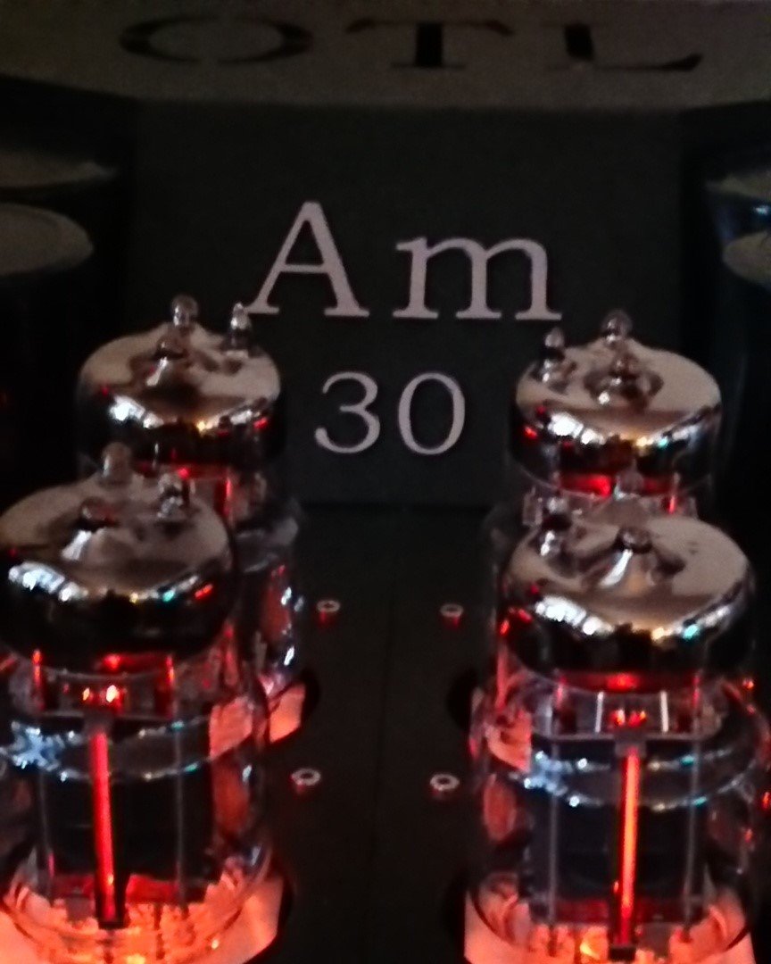

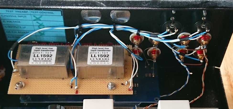

    Har puslet litt med ubalansert til balansert.
    Vet ikke om det passer i tråden her.
    Jeg hadde et par Lundahl trafoer liggende.
    Og en forsterker med balanserte innganger.
    Forforsterkeren er ubalansert. Nå driver den to trafoer og resultatet er balanserte signaler ut.
    Disse driver nå min Am30 OTL forsterker.
    Helt FANTASTISK :)
    Om det ble bedre enn ubalansert?
    Får andre bedømme.
    Grunnen til at jeg gjorde dette er at forsterkeren kanskje får et noe støyete hjem etter hvert.
    Håpet er at den ikke så lett vil bli påvirket av støyen.....Som vi ikke helt skjønner hva er.

    Se her ja, var innom tanken med trafo for å få skapt balansert signal av det flytende signalet fra PU.
    Fikk du høyere gain i kjeden når du gikk over til balansert?

    rigtig fin løsning! Hvilken pin konfiguration har du benyttet på trafoerne?
    Eg påtænker samme løsning i en anden Riaa
    Helt FANTASTISK :)
    Får andre bedømme.
    Vis vedlegget 570770

    Tror det ble 2:1+1.
    http://www.lundahl.se/wp-content/uploads/datasheets/1592.pdf

    Ok, nå skjønner jeg :) du mener man må inn med et ekstra forsterker trinn for å gjøre om fra balansert til ubalansert?
    Vel, dette kan nok gjøres på mange måter, men på min riaa (project phono box rs) (ex). Der er det bare et forsterkertrinn om du kjører bal eller ubal.
    Det er så simpelt at pinne 3 i xlr kontakt jordes når man svitsjer over til ubal RCA. Da jordes også minus inngang på opamp.
    På MC er forsterkningen 60db (ubal) og 66 (bal). Altså 6db mer forsterking som i mitt tilfelle var en stor fordel.
    Så har du XLR kontakten i seg selv, som er så fantastisk tilfredsstillende. RCA kontakter derimot, svært få er tilfredsstillende selv i høy prisklasse.

    Vis vedlegget 578779
    Denne går fra tonearm til riaa, du har en egen kabel som går fra PU (Pickup) til TAC kontakten på tonearmen. Kabelen som går inni tonearmen.

    Forskjellen ligg i at: med balansert overføring:
    1) vert interferens kansellert (i differensialforsterkaren i RIAA-forsterkaren)
    2) skjermen vert ikkje kopla saman med signaljord i RIAA-forsterkaren (han skal koplast til chassisjord)
    Med ubalansert overføring er skjermen kopla til signaljord, slik at interferensspenningar i skjermen modulerer jordpotensialet. Kor høyrbart dette er kjem an på korleis utlegget av kretskortet er utført, forsterkartopologi, etc. Med ubalansert overføring har ein eit dåleg utgangspunkt og ender opp med ei suboptimal løysing, same kor dyr RIAA-forsterkaren er.
    Men om du ikkje har balansert inngang (diifferensialforsterkar) i RIAA-forsterkaren får du ikkje balansert overføring. Det er ikkje XLR-kontaktane i seg sjølv som gir ein føremon, med at det vert nytta to-leiar symmetrisk kabel og differensialforsterkar i inngangstrinnet i RIAA-forsterkaren. Ein kunne ha nytta andre kontaktar, som til dømes LEMO-kontaktar, men så vidt eg veit er det ingen RIAA-forsterakara som har slike. Du treng ikkje XLR-kontaktar i begge endar; 5-pols TAC-kontakt i tonearma fungerer like godt. Men nokre tonearmer, som til dømes arma på Kenwood KP-990, fører leiarane i tonearma fram til eit lite koplingsbrett, som originalt er kopla vidare til phono-kontaktar. For balansert overføreing lyt ein bytta ut phono-kontaktane med XLR-kontaktar, men det er ikkje så vanskeleg. Om ein ikkje vil laga nye opningar i kabinettet kan ein lodda leiarane direkte til koplingbrettet, og da held det med XLR-kontaktar i den eine enden av kabelen. Og det er ingen vits i å kjøpa ein svindyr sokalla "high-end-kabel". Mikrofonkabel fungerer minst like bra, og prisen er fornuftig (lydteknikarar er ikkje like lettlurte som hifi-folk...).
