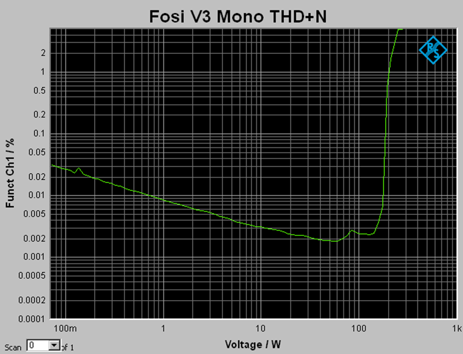

Jeg fikk pakke med artige monoforsterkere i posten i dag.
Små og søte med svært lav forvrengning. De klarer 150W i 4 Ohm og har virkelig lav forvrengning.
Prisen på disse er kun 1500 kroner per kanal.
Her er en måling jeg gjorde på den i dag.
