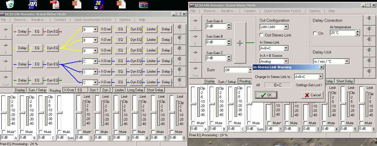

Hvordan fikk du til å linke B-C kanalene til analog inn? Får ikke til dette jeg, det er bare kanal B som da virker som høyre kanal. Kanal C er da stum.

Har du valgt riktig i ruting menyen ?

Det er vel noe med ROUTINGen. Kan ikke se at det er en opsjon med digital på a og analog på b+c kanalen. når jeg spiller så er b kanalen høyre.

Remote programmet som kan kjøre flere ganger samtidig skulle vel bli slik:
I høyre vindu er stereo link akkurat slått over fra off til A+B+C, da kommer ett vindu opp som forteller at forige setting var B+C.
Den raskeste måte å bytte innganger på er antakelig å lagre settingene og bytte mellom programvalgene.

Den gang jeg benyttet A som digital og B/C som analog, gjorde jeg det i menyen som Obsolete audio viser. Nå har jeg tatt bort C inngangen og brukt hullet som gjennomføring til digitalcoaxen (som videre er koplet direkte til pulstrafoen) Dermed er A og B ledig for permanent analogtilkopling.
