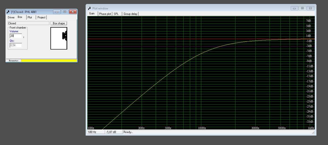

    Bassrefleks bør ikke brukes så høyt i frekvens.
    Med 20 liter kasse pr driver simulerer det med -6dB ved 100hz.
    Vis vedlegget 800820
    Det hjelper lite å øke volumet ytterligere for å komme særlig dypere, blir bare en slakere avrulling.
    Slik simulerer det :)
    Hvis man har tilstrekkelig med effekt kan man booste opp 100 til 200hz området i en lukket kasse.
