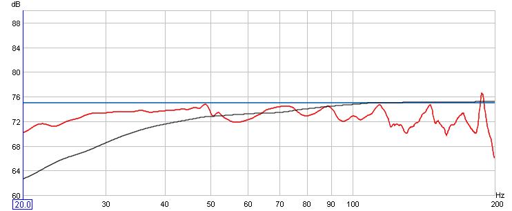

Jeg bruker XLS-12 i lukket 45L kasse, med Hypex DS4 plateforsterker.
Har også testet de tidligere i 50L med 2 stk passive radiatorer.
I vedleggene ser du målinger av 45 L lukket, med og uten bass eq (innebygget i Hypex)

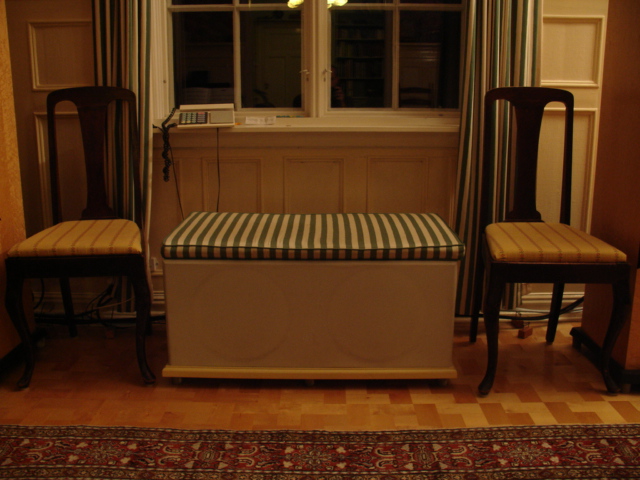

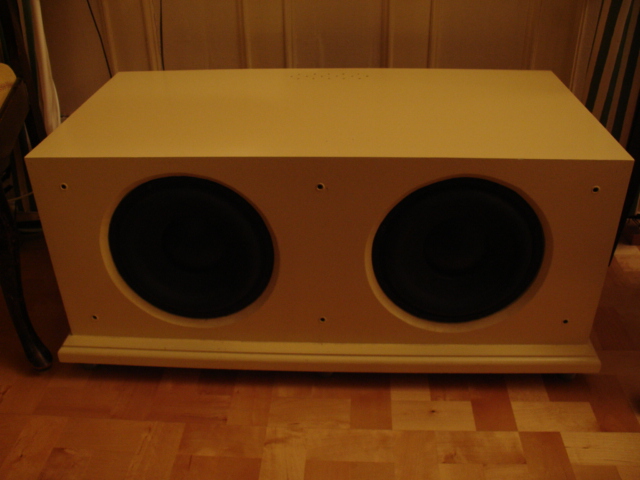

Likevel har jeg bygd min sub med 2x10" XLS i hvert sitt 35 l trykkammer og en Hypex 200 W plateforsterker på baksiden som gir 6 dB boost ved 20 Hz. Funker bra, men med visse begrensninger i hvor mye volum den greier helt nederst. Med naturlig gain i rommet blir det likevel i overkant av 100 dB ved 20 Hz. Skulle jeg hatt mer lydtrykk, måtte jeg nok bygd inn et par slavebasser på baksiden, brukt elektronisk EQ til å rette opp frekvens- og fasegang, og satt på mer effekt (f eks 350 W pr driver). Det ville gitt 6 dB til ved 20 Hz.
Og så er jeg litt fornøyd med designet, siden denne skulle stå i finstua og måtte godkjennes av relevant myndighet.Kassen er bygd av 16 og 19 mm MDF-plater i flere lag med avstivere på kryss og tvers inni. Veier ca 90 kg der den står.
