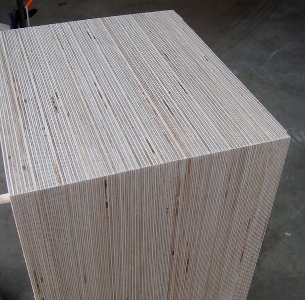

    Jeg er i gang med et høyttalerprosjekt og skal bygge kassene av bjørkefiner. Etter en liten test har jeg bestemt meg for å slice platene i staver og lime disse med overflatene mot hverandre slik at finishen blir bestående av endestykkene som på bildet under.
    Jeg ønske å beholde finish så nær naturlig som mulig så spørsmålet er hva slags overflatebehandling er å anbefale. Jeg ønsker noe som ikke gjør noe med fargen men som hindrer gulning over tid og gir en fin silkematt finish. Jeg ser noen anbefaler skjellakk men jeg er åpen for alt og er dessverre helt blank selv på området.

    Jeg er i gang med et høyttalerprosjekt og skal bygge kassene av bjørkefiner. Etter en liten test har jeg bestemt meg for å slice platene i staver og lime disse med overflatene mot hverandre slik at finishen blir bestående av endestykkener.
    Jeg vurderer ombygg av egne høyttalere og er nysgjerrig på metoden du beskriver, slik jeg forstår det tenker du å kappe til en mengde si 5?mm tykke lengder for så lime disse sammen med lagene synlige - som en type overflatefinèr?
    HC
    02.05.2002
    4.282
    2.900
    Jeg har 15mm tykke finerplater som jeg kutter 20mm stykker av og limer på hverandre slik at lagene danner sidene. Jeg kutter av kortsidene så hver stav blir 120cm lang. Dette er litt tidskrevende men ikke veldig vanskelig. Jeg kutter platene med en dykksag på skinne og det gir rene fine kutt. Tykkelsen blir selvfølgelig ikke helt 100% lik men hvis man er meget nøye på å få den ene siden rett når man limer så gjør det ingenting da den ujevne siden kommer inne i kassen. Det er viktig å ha finer av god kvalitet da alle feil i lagene vil synes og skjemme finishen. Jeg bruker russisk finer produsert i Finland og den ser meget bra ut.

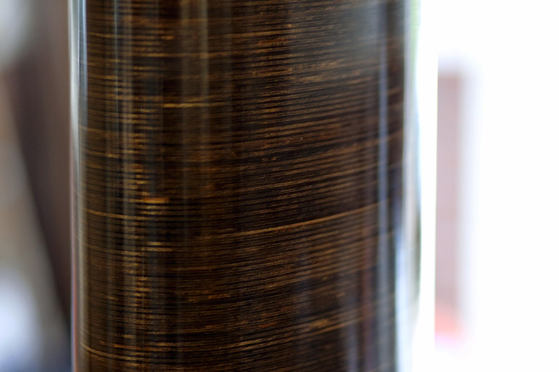

    Da er det gjennomført mange tester av ulike finisher og det har kokt ned til to finalister.
    Emnet til venstre er behandlet med 3 Stjerners ibenholt gulvolje og lakket over med Gjøco blank oljebasert lakk. Emnet til høyre er behandlet med 3 Stjerners skyggegrå gulvolje og lakket over med Gjøco blank lakk.
    Jeg gjorde også forsøk med beis under lakken, lakk på ubehandlet tre, samt noen tester med halvblank vannbasert lakk fra Flugger. Min konklusjon ble dog at gulvolje under blank oljebasert lakk så best ut. Konstaterer også at det er ganske mye og omstendelig arbeid å få brukbar finish men ikke spesielt vanskelig.

    Kult! Synes begge ser særdeles bra ut, personlig liker jeg den mørke best (ut fra bildet) - men begge to ser jo helt topp ut!
    HC
    02.05.2002
    4.282
    2.900
    Jeg heller også mot den mørke. Jobben med å lime sammen finerstaver viser seg å være såpass kjedelig og langsom at jeg kommer til å lage bassdelen i 'vanlig' finer. Her er noen finish-tester på finerplatene:
    Dette er 3 stjerners ibenholt gulvolje med Gjøco klarlakk (blank) over
    Dett er kullsort Lady interiørbeis med Gjøco klarlakk (blank) over.
