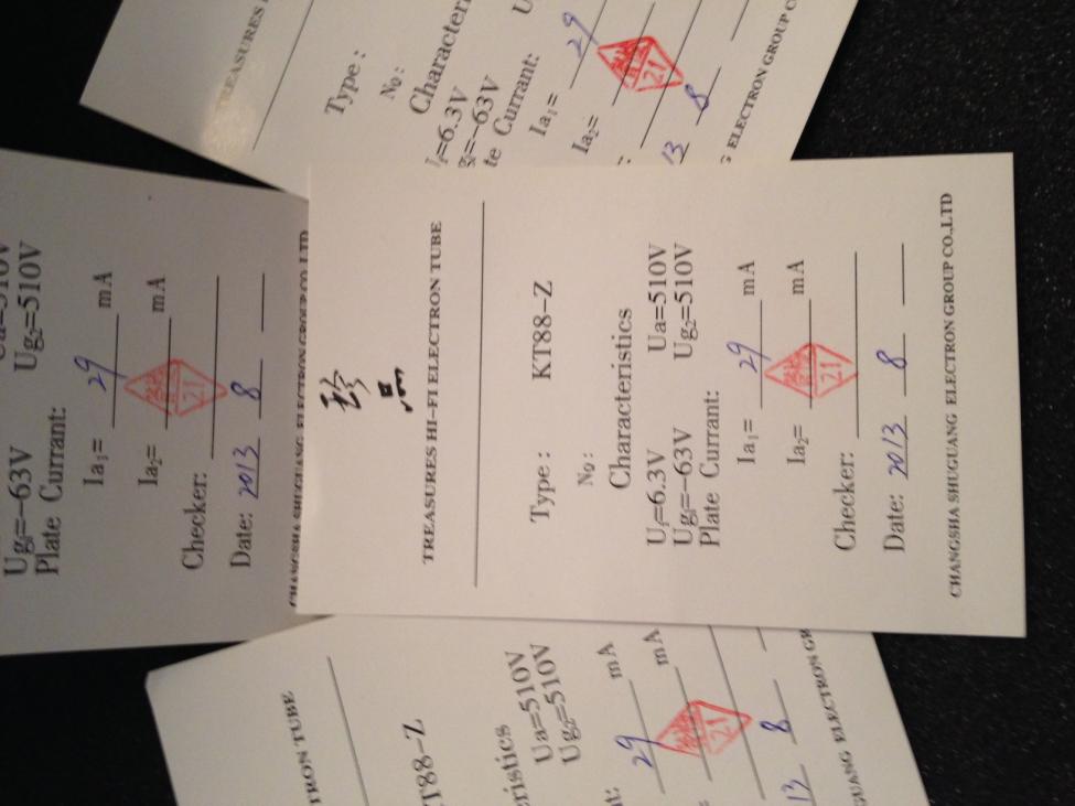

Her er bildet av testskjemaene som fulgte med rørene. Rørene ble kjøpt fra Grant Fidelity, spesielt for å unngå fake/dårlige rør, så håper ikke jeg har blitt svindlet...

Spurte om de lave verdiene og fikk dette svaret:
Factory uses a different scale to measure tubes - that is approximately 90% of full emission and it is in the optimal range for new tubes.

Different scale?
Ser slik ut ja.
Anodetap i denne oppstillingen er under 15W, mens (absolutt) max for røret er 42W. Stemmer dårlig med 90%.
Hvis du ser litt på data for KT88 stemmer det heller ikke så bra med 29mA ved -63V på g1 og de oppgitte data for anodespenning og skjermgitterspenning.
Men la meg ikke konkludere så sikkert før jeg har sett.
