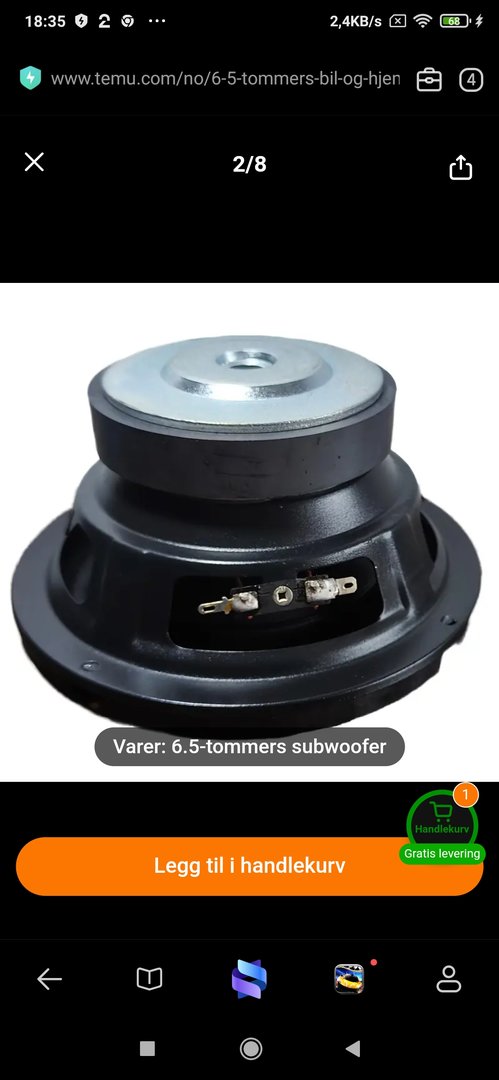

Ha mener dere nerder å få lage billig versjon av Radiant Acoustics Clarity 6.2
6.5-tommers subwoofer-høyttaler for bilstereo, 80 w nominell effekt, enkel installasjon, følsomhet, 4 ohm, forbedret basskvalitet, jernramme, egnet for ulike modeller - biler - Temu
For gir bra bass men blir båselyd blir ikke direkte hifi. Men bedre en 4" element. er beste 6.5" høytaller har hørt selv om mye trykk blir ikke så god lyd. Låter litt sprengt. vet er dårlig spole. Tåler ikke 165 watt forsterker. Så lurer på hva ekspertene ville gjort å få bedre? Har paraell koblet 3 stk subwoofer. For å få mere trykk, syns blir dårlig med radiator, men lurer på hva man må gjøre for å få det låte bra? for kassa er mere en tykk nok. men usikker på membran og spole om de er problemet?

En slik «smultring»-utgave av en 6,5" vil ikke være egnet i en 2-veis høyttaler. Bevegelig masse blir altfor høy til å nå opp og møte diskantem.

Kan du utdype bedre en MGR f series 2006 eller a series 1806. Og CA15RLY H1216-08 ohm. Norsk produsert dritt eller er det mellomtone ikke bass?
Lukter ikke svidd på 165 watt forsterker men dypbass er neppe egnet.
Men er kanskje ikke på nivå som dyrere subwoofer.
Særlig ikke med mye trykk og detaljert.

Lenka di oppgir hverken T/S-parametre eller noe som ligner en målt frekvenskurve, så det er ikke tilstrekkelig informasjon til å konstruere hverken kasse eller delefilter.
Som et hint kan du begynne med å se på hva selgeren kaller det - en subwoofer.
Hint nr 2 er bredden på gummiopphenget - det tilsvarer omtrent halve bredden av resten av membranen. Dette elementet er laget for å «pumpe bass» (i og med at dette er en 6 1/2 så betyr det i realiteten hysterisk blafring).
Elementet kan f.eks brukes til å møte en 3-4" fulltone, men som basis for en to-veis er det fullstendig uegnet - spesielt i forhold til å settes sammen med en bånddiskant som Må deles ove 3kHz. Som en separat subwoofer kan du og bruke den.
Å skulle lage noe sammenlignbart med Clarity 6.2, basert på billig-kørja hos Temu er helt urealistisk. Bassmellomtonen de bruker er fra danske Purifi, og den er et helt eksepsjonelt element.
CA15RLY er en 5" bassmellomtone. Et godt element, men det vil ikke produsere hverken mengder av dypbass eller mengder av volum. Bygg 2-veis av denne og kombiner med en eller to 10-12" suber.
Om du skal ha et brukbart, men ikke alt for dyrt 6,5" elementtil toveis - se på Seas ER18RNX.
Uansett hva du velger i størrelsesorden 6-7", blir det ikke mengder av trøkk.

"CA15RLY er en 5" bassmellomtone" hva er vil si i praksis er blanding for klarer ikke å trykke noe særlig er vel ikke lukket men en blanding. Så er vel mere for noe lett.
"Bassmellomtonen de bruker er fra danske Purifi, og den er et helt eksepsjonelt element." Tja men hva du vill er ikke veldig lang slaglengde usikker hvordan vil låte på 170 watt eller høyere forsterker. Men er veldig dyr og fremstår som luksuriøse. Jbl er vel god særlig enkelte men ikke alt er bra. For er vanskelig å vite.
"spesielt i forhold til å settes sammen med en bånddiskant som Må deles ove 3kHz. "
Hva er egentlig nytteverdien av bånddiskant og atm for er ganske lik som pezio diskant fordelen slipper delefilter men gir lite detaljert. Blir litt støyende skrik. Selv de dyreste høyttalerne kan bli bedre.

"Uansett hva du velger i størrelsesorden 6-7", blir det ikke mengder av trøkk."
Logitech z525 kombinert med arvani subwoofer gir mye trøkk for størren selv med svak forsterker.

Ah - jeg skjønner.
Se på noe slikt noe…
Jeg gjentar meg selv - Du klarer ikke å få trøkk i bunnen med noe småtteri å 6-7 tommer, samtidig som du skal matche dette med en diskant. Du kan få det til med å dele aktivt mellom en «smultringbass» 6-7" og en 2-4" fulltone. Hvilket er det Logitech har gjort med Z-serien sin. Ikke forvent mye som ligner hifi av disse billigelementene. Du vil som regel ende opp med et søkk mellom bass og fulltonen.
Få tak i noe sånt som en Monacor SPH300TC 12». Putt den i en kasse på ca 50 liter.. 75mm bassrefleksrør på 16cm lengde.
Den har dobbel spole, så du kan bruke et element og dele passivt mot et par fulltoner ved 150-200Hz.
Da skal du kunne levere rundt 110dB med 100W inn
