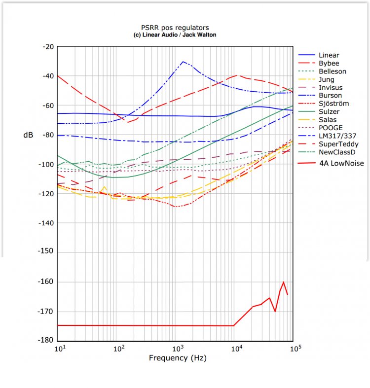

    Egentlig rart at ingen enda har kommentert dette,186 Hz,
    har også nevnt at under disse målingene var det foruten 50Hz

    Jeg tillater meg å ta et praktisk eksempel:
    Jeg fikk i oppdrag av en kunde å lage power supply til RIAA, platespiller og CD-drivverk. Oppdraget var å lage det så bra som overhode mulig uten å tenke på kostnader. Morsomt oppdrag for meg som kunne fråtse i dyre komponenter som "Medical grade" transformatorer med ultra lav lekkasje, haugevis med kondensatorer av dyreste type, skjermede common mode filtre, skjermede differential mode filtre, top of the line regulatorer, stort kabinett med god plass mellom de forskjellige trinnene, generell skjerming av både elektriske og magnetiske felt, osv.
    Ja, det er kanskje "overkill", og ja det blir dyrt, men så virker det også.
    For å dokumentere virkningen av filteret lagde jeg meg en målerigg og det er målt på følgende måte:
    Støy ble injisert (generert) på 230V nettet med en spesialbygget støygenerator som lagde et signal på 2,5V RMS som ble overlagret på strømnettet. Dette ble generert ved forskjellige frekvenser helt fra 100Hz (2 ordens) til 80kHz (1600 ordens).
    Dette gikk deretter inn til apparatet som skulle testes gjennom en helt vanlig nettkabel til 30 kroner.
    Støyen ble målt på utgangen av power supply med et ultrafølsomt apparat som kan måle støy ned til 4 nanovolt.
    Resultatet ble målt og plottet i kurven under (rød linje nederst). For moro skyld sammenlignet med andre regulatorer (riktignok har ingen av disse mine ekstratiltak med filtrering på disse kurvene)
    Som vi ser på kurven over så blir alle frekvenser opp til 10kHz dempet med mer enn 174dB. (under målegrensen på 4nV)
    Over 10kHz slapp noe støy gjennom og vi ser en maks ved 70kHz.
    Dette med en vanlig nettkabel til 30kroner!
    Hvem ved sine fulle fem kan virkelig tro at kontakter fra Furutech og en kabel fra Nordost kan oppnå noe i nærheten?
    Videre beviser dette (Ymir) at filtrene i dette power supplyet ikke har noen form for resonanser i området fra 100Hz til 80kHz.

    Imponerende støytall, Armand. Det er tydelig at det er meget høy kompetanse å finne her inne. Er dette noe som lar seg kommersialisere eller er det en one-off?
    Tror ikke jeg skal si så mye mer om produktet siden det fort tøyer reglene her inne. Men jeg kan si at det er ikke noe hokus-pokus med et slikt produkt, og det kan fint kommersialiseres. Det baserer seg på kjent elektronikkteori, dyre komponenter og litt overkill ;)
    Vis vedlegget 552318
