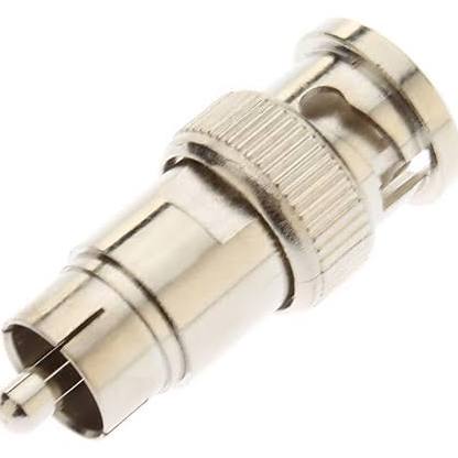

Det finnes ikke dumme spørsmål, bare dumme svar. Sikter absolutt ikke til svaret fra kjetinho. BNC er en ren 75 ohm standard plugg. Pluggen er solid og er en god konstruksjon. Jeg bruker denne standarden selv mellom Naim unitiserv digitalkilde og dcs debussy dac. Dette er kanskje den mest riktige digitalforbindelsen. Det finnes overganger du kan sette på dac'en din, slik at du kan bruke en rca kabel. Jeg har en 1m 75ohm blue jeans kabel med BNC og motsatt overgang du kan få billig. Det blir enklere med en overgang på dac'en som vist over.

Når de først har benyttet en ordentlig connector så bør du ikke "ødelegge" med et adapter.
BNC finnes "over alt", er rimelig grei å jobbe med og er overlegen alle HiFi connectorer når en snakker impedans.
Finnes i 50 ohm og 75 ohm.

Vil det bli noe tap i form av noe hvis man setter på en BNC/RCA adapter på en BNC kabel? Skal brukes i DAC sammenheng

Og noen som vet hvor man kan kjøpe en bnc-rca plugg over disk i Oslo?

Norcane; skrev:
Låner denne tråden..
Nei. Man mister kontrollen på impedansen når man bytter ut BNC med RCA, men den har man uansett ikke kontroll på med RCA i den andre enden, og det spiller ingen rolle for dette bruksområdet likevel, så kjør på.
Når det er sagt får du en digitalkabel fra Blue Jeans Cable med RCA i den ene enden og BNC i den andre for 150 kr. Tipp topp.

Norcane;[URL="tel:2379885" skrev:
2379885[/URL]]Må ha rca hann.
Ikke det meste solgte tror jeg..
Du kan bruke det avbildede adapteret. Passer rett på en vanlig digitalkabel med RCA-HUNN.
