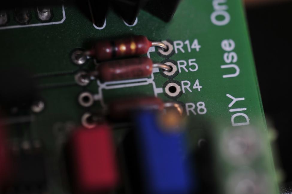

    Da har BIII fått virke noen dager.
    For en nybegynner innen diy elektronikk har det vært spennende, tildels frustrerende, men til slutt veldig morro. Spes når en omsider har fått samlet en dac som spiller meget bra.
    De to første Placidène ble for min del rein trening. Hadde trent litt på printkort kjøpt på Claser`n, men det blir ikke helt det samme
    som når det virkelig gjelder.
    Det viste seg etterhvert at det mest sannsynlig har vært kontakt mellom to loddepunkt, og dette i sin tid gjorde sitt til at psu ikke fungerte skikkelig.
    Bildet viser hvor liten plass det er mellom R4 -QN5.
    Jamen der SKAL jo være forbindelse. Ser et hul i lodningen ret overfor. Generelt varmer du for lidt på komponentbenene. Faktiskt synes jeg det er nogle elendige lodninger.

    enig, tinnet er ikke ferdig smeltet
    tyder på for svak varme eller for rask/nærvøs på labben
    dessuten viktig å rense tuppen hele tiden
    men alle må jo begynne et sted
    Leif
    Trening gjør mester.
    Der er noen punkt hvor tinnet ikke har den fine 'bulen' på oversiden, men der er jo grei kontakt tydeligvis siden alt virker som det skal. Renser spissen ofte, bruker stort sett stålspon typen og svampen av og til.

    Husk å rengjøre komponent-ben også! (en brun el. grønn "3M-matte" fungerer bra til dette)

    Sett på bakgrunn at loddebolt er noe som inntil nylig var noe jeg aldri har tatt i, er jeg fornøyd. Koblet Placidene med 99.99% flatsølv i bomull. Sover bedre om natten da. :)

    På De aller fleste loddepunkta er flyten gennom pcb ok. Sef måtte ett av de få punkt som ikke er perfekt være på bildet.

    Drossel: Mener du at der skal være kontakt mellom R4 og QN5 ? Det er det du skriver.
    Ja lurte litt på hva du hadde under bomullen, godt du ikke er som Nærdrum og kjører åpen kjortel:cool:
    Kjøpete du flatsølvet på Hamar?
    Har bruk for noen meter, vet ikke om de selger småkvanta?
    Ellers så er det bare å lodde ivei, som det siees : Øvelse gjør mester,
    Har stort sett loddet på hobby basis siden tidlig 80 tall (dog ikke med proff utstyr) men sleit når jeg skulle lodde de første TPA produktene for 2 år siden,
    Mistenker at de bruker blyfritt loddetinn på printene som vist nok er i viden sånn miljømessig,
    dog er det ike min favoritt.
    Ble ikke fornøyd med Biltema loddestasjon selv om den er termostatregulert og det hele, den har fungert helt greit tidligere.
    Måtte rett og slett ty til en 100w proff Weller for at tinnet skulle flyte ut.
    Kjøpe meg en ny loddestasjon nettopp (Kina Weller kopi) og den har digital tempmåler med 100w effekt.
    Vet ikke hvor nøyaktig den er kalibrert men jeg ble overasket over hvor høyt jeg måtte gå.
    Endte på 430grader før jeg fikk skikkelig flyt på tinnet.
    Kjøpte forøvrig denne: New AT100D Anti Static Fast Heat Up LCD Soldering Station 220V 100W | eBay

    De to loddepunktene er jo på samme printbane og har selvfølgelig kontakt seg imellom.

    er styrbord siden på R14 og R5 loddet i det hele tatt?:rolleyes:

    hva med å vise undersiden?
    det er der du skal jobbe
    Leif
    Loddingene på bildene er ikke loddet av meg, men alt funker likevel.
    Da er det kanskje ikke livsviktig med tinnflyt igjennom pcb da ?
    Ps; den som har loddet, har lang erfaring med mange dac's på listen :cool:

    Ja vet jeg er lidt extrem. Hvis de er loddet fint på baksiden er det jo egentlig ligegyldigt med oversiden. Sølvholdigt tinn kræver højere temperaturer og blyfrit loddetin er noget fanden har skabt.
    Undskyld Musicman for de kategoriske ord.
    Takker Drossel :)
    Jeg er ikke hårsår, men ble litt satt ut av det du skrev. Mest fordi jeg er godt fornøyd med totalresultatet, selv om der finnes noen få loddinger der tinnet ikke har flyt gjennom pcb. Det ser bra ut på baksiden med fin glans.
    Droppet blyfritt nesten umiddelbart, og bruker nå 62%tinn-36%bly-2%sølv. Det er MYE bedre å bruke.
