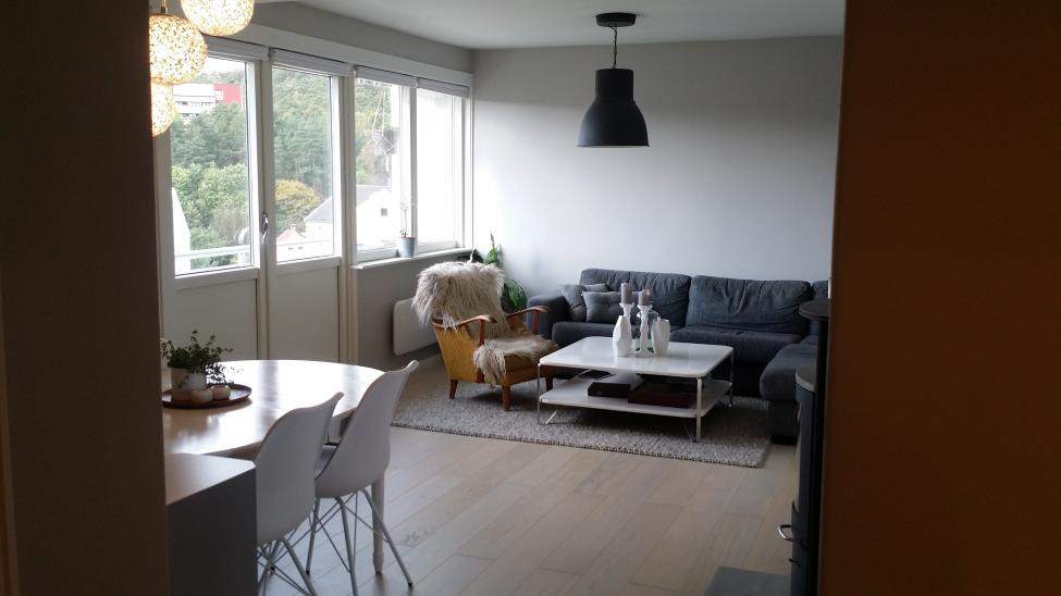

Hvor sitter du når du hører på musikk? Later til å ha spisestuen foran anlegget. Det finnes nok et punkt i rommet hvor bassen du liker får mer dominans. Prøv å finne det først. Og søk og dempe litt ved høyre høyttaler. Finnes estetisk akseptable løsninger som ikke nødvendigvis tømmer lommeboka eller godviljen til den du evt deler stuen med. Men igjen finn et sted i rommet, for det finnes, hvor rumpa di bør være plassert.

Men det jeg egentlig ville si var at jeg ikke skal uttale meg om hverken forsterkere eller høyttalere, men etterlyse litt mer info om rommet. Noe av det viktige er jo det vi ikke ser på bildet: vinduer og "frontvegg". Hjemme hos meg var et viktig og enkelt grep å dekke de store vindusflatene i "frontveggen" med gardiner. De trekkes for når det skal koselyttes. Gir ikke nødvendigvis mer bass, men bedre bass. For eksempel mer fylde i stemmer.
Lykke til med dine grep.

Legger ved Øen flere bilder som viser det avlange rommet.
Vil først å fremst si at jeg har fått mere volum i bassen med å plassere høyttalerne lengere fra hverandre ved lytting.
Skal få låne en kraftig krell effektforsterker av en god venn etterhvert for å teste med mere kraft også.
Skal også kjøpe litt lengere høyttalerkabler sån at jeg kan plassere høyttalerne mere som jeg vil ved lengere lytting
Men blir mere og mere fornøyd med høyttalerne hvertfal :)
Du blir nok fornøyd når du får forsket litt mer på plassering.
Tipper du ikke vurdere sub da.
Espen L har god erfaring med Burmester så hør på han.
Har du mulighet å låne så test flere forsterkere. Kraft må de ha litt av, det erfarte jeg da jeg hadde de. Spilte fint med Rondo 991, men de våkna ikkje før en fikk en kraftigere Hegel på de. Da steg de og høyt i pris sånn lydmessig som jeg skrev tidligere.
Knall gode høyttalere er dette.
Du får ikke lov å dra de lengre ut på gulvet da? Og ha en liten falsk vegg eller noe bak de og spisebordet mellom der og veggen?
Da hadde du fått frigjort de så mye som alle drømmer om, men vi har jo alle en frue/kone..vertfall mange :)
Uansett du vil få det til. Finn ikke på å selg de :) Prøv diverse over tid. :)
